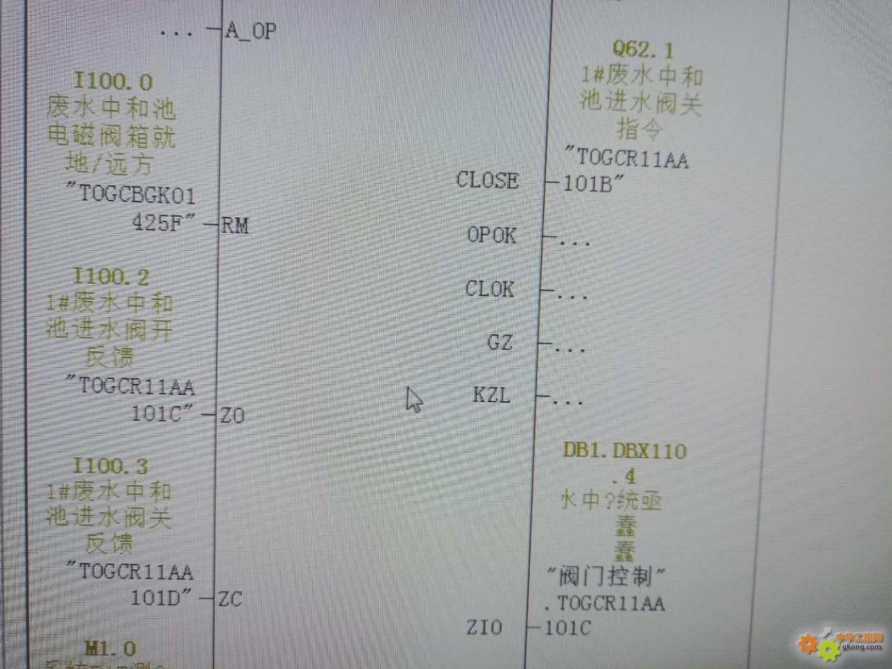

上午,厂房除盐水设备间报来一例入口气动阀故障,经询问知车间维修电工已经对阀进行了检查,没发现问题,但不知为什么触摸屏界面入口气动阀总是显示红色告警。问题是几句话就能说完,可查起来真是有点摸不着头脑。手头还没有图纸,还是从程序里找到这个阀的对应的输出吧 。从符号表里查得这个阀的2个输出点,其中一个开阀信号,一个关阀信号,2个输入点,其中一个开阀反馈信号,一个关阀反馈信号 。
可是要从N多的子程序里找到这个阀的回路,就有点乱了。单从子程序名字根本无法识别 ,不过最后还是给查到了相关程序。

借助程序 ,对现场这个入口阀门调试中发现 ,阀的关阀反馈信号没有正确回传,原因 是这个触点在开阀时没有松开 。造成阀打开时,开阀信号和关阀信号同时接通造成告警。

通过这例故障的处理 ,深知打开程序就能快速定位故障程序块的重要性,真不知道各位平时接手这类问题都是怎么查找 故障点的呢?

找到报警记录里面的激活地址直接搜调用的程序段就找到了

工夫做在平时,IO点对应的实际实际设备、位置等,还有IO点与哪些功能或动作有关,分别整理成表格,检修时方便。
