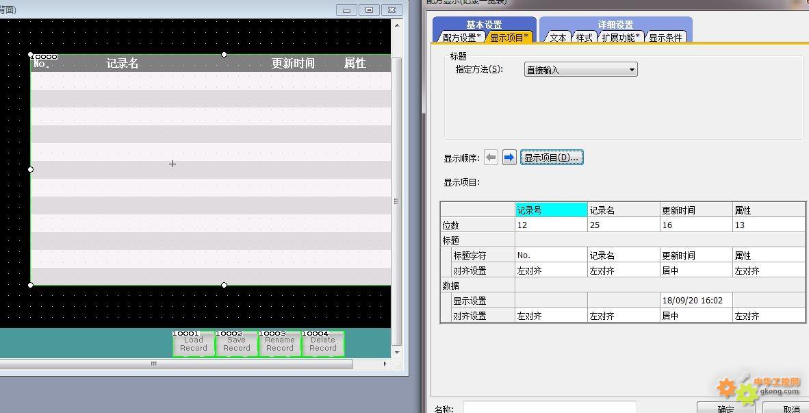

三菱触摸屏GOT2000系列GT23中的配方界面能调整大小吗?

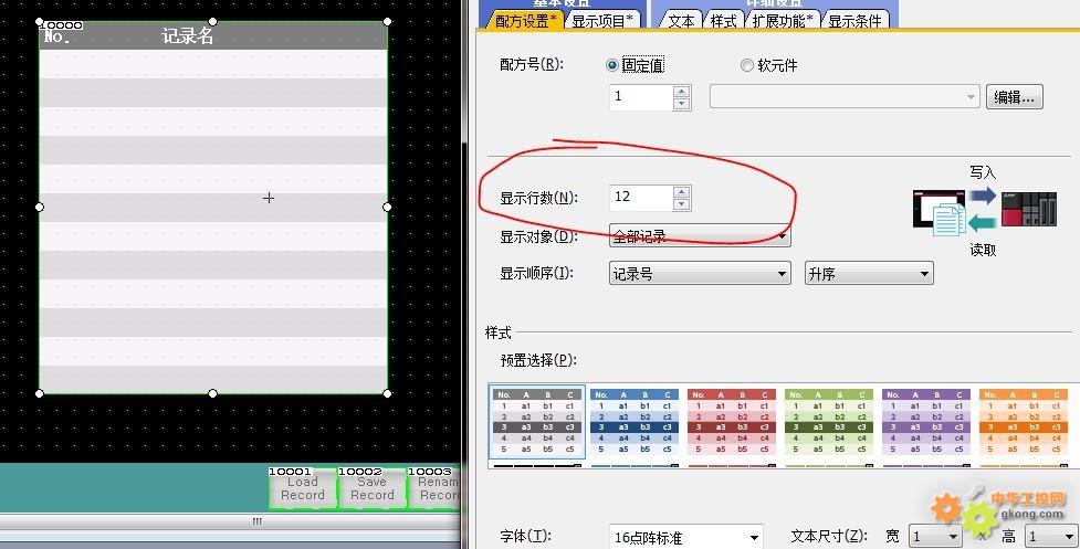

发表于:2018/9/20 16:04:49
H一路向北
在
2018/9/20 15:42:44
通过增减行数来改变Y方向的大小。
通过调整字段的长度来改变X方向的大小。
通过改变字符大小来改变每行的大小。
Good Luck~

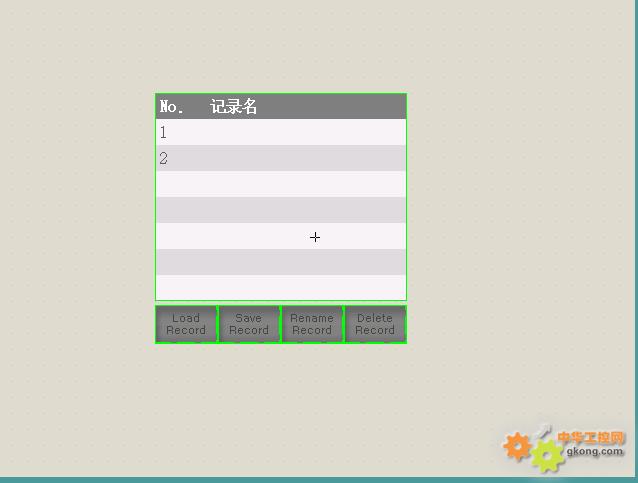

发表于:2018/9/20 17:13:26
不能拖到光标改变大小,我以为我软件安装有问题。模拟仿真也不好用,配方看的有点迷。。
