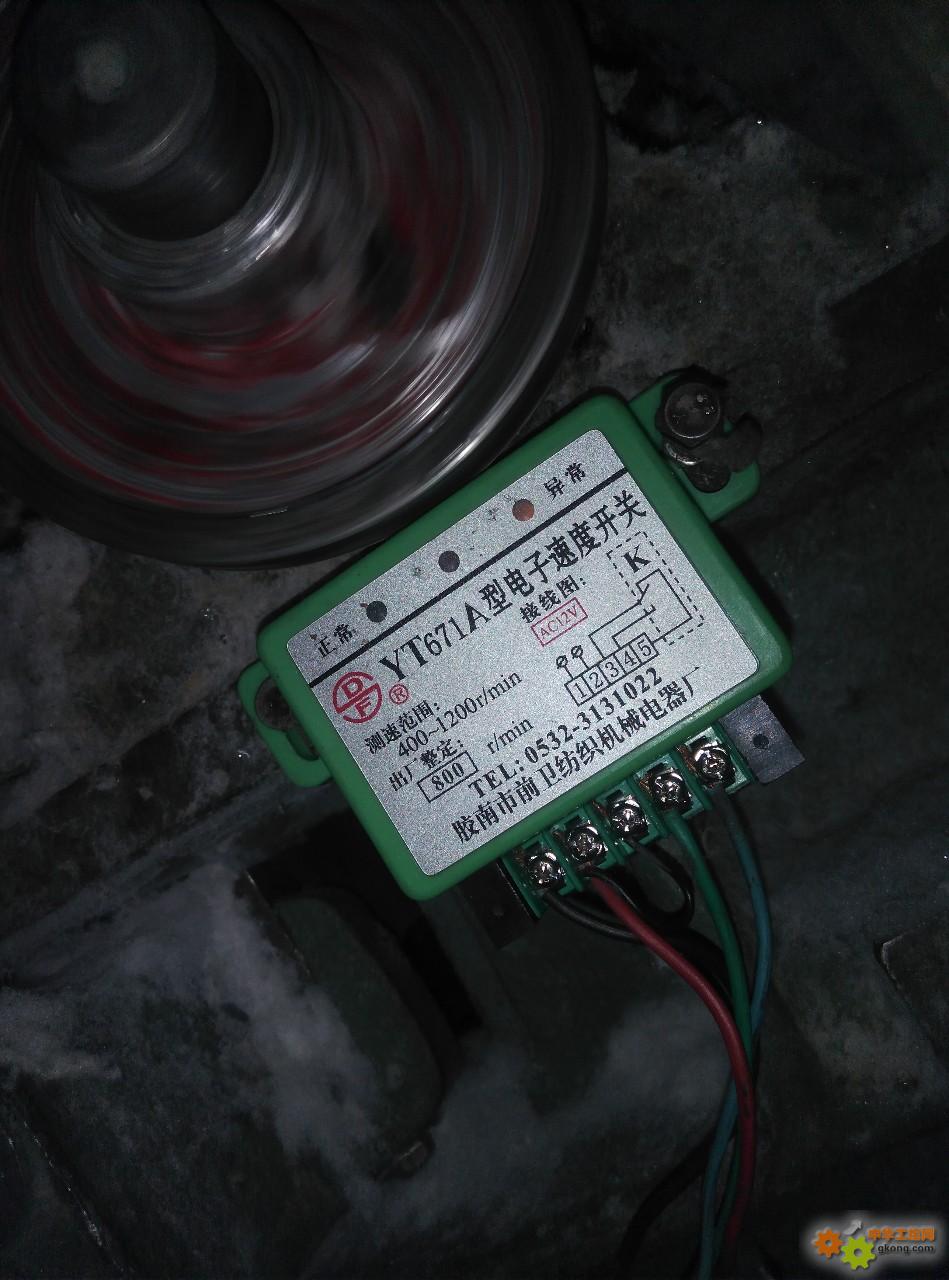

有相关资料吗?

这个应该转速超过800就会输出开关量信号。

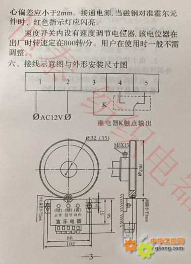

是不是个感应开关
