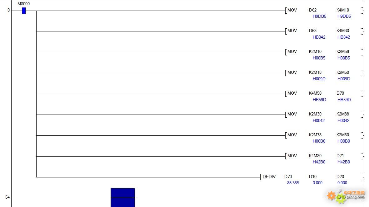

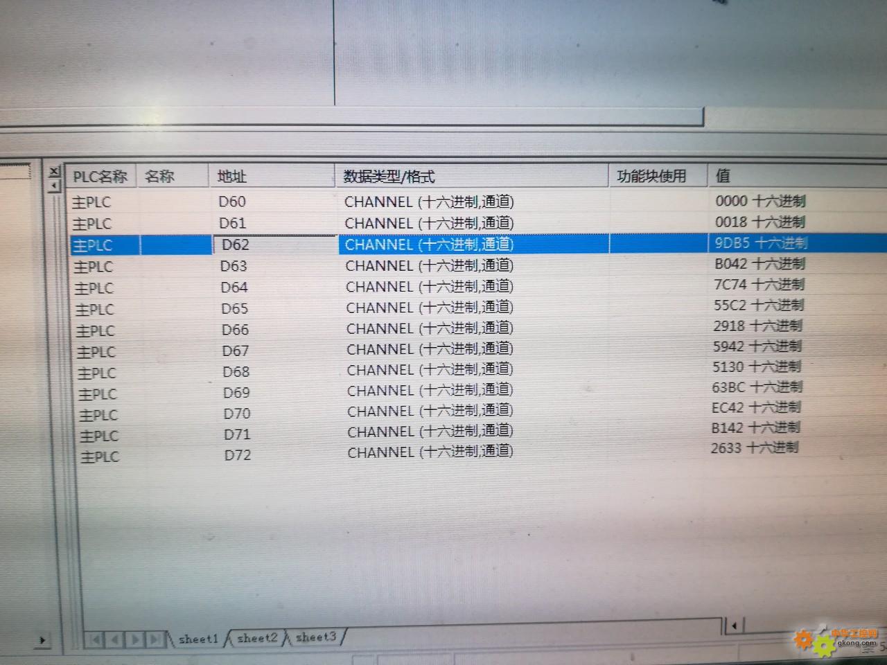

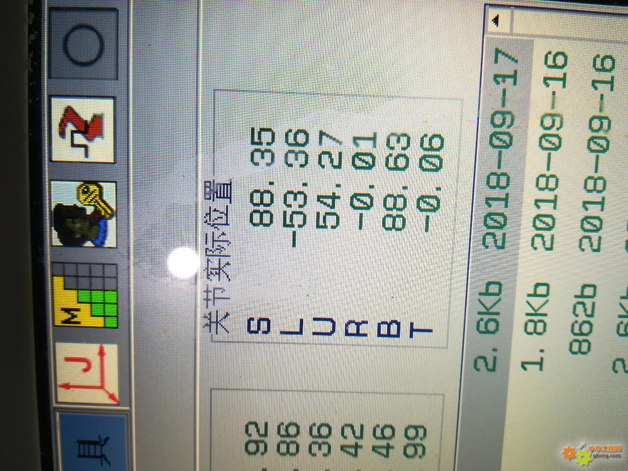

在机械手那边看到的数据是B59D 和42B0,,传到我的PLC如图所示的D62是9DB5,D63是B042,,如何使用欧姆龙PLC将其转换成88.35这个角度?

不知道有没有高低字节转换,我在信捷PLC是先转换成位(M),然后位(M)再重组,再转成字(D)

怎么算都不对,你确定是这个地址吗?

回复 #3楼 蛇会大学
确定是的,怕是进行了高低字节转换了

回复 #3楼 蛇会大学
你怎么进行的数据处理?我这边也处理了半天,但是就是不行,能看看你的程序吗?

发表于:2018/9/19 8:30:09
这是他们那边进行的计算转换

发表于:2018/9/19 9:19:43
这是最原始的办法了。
