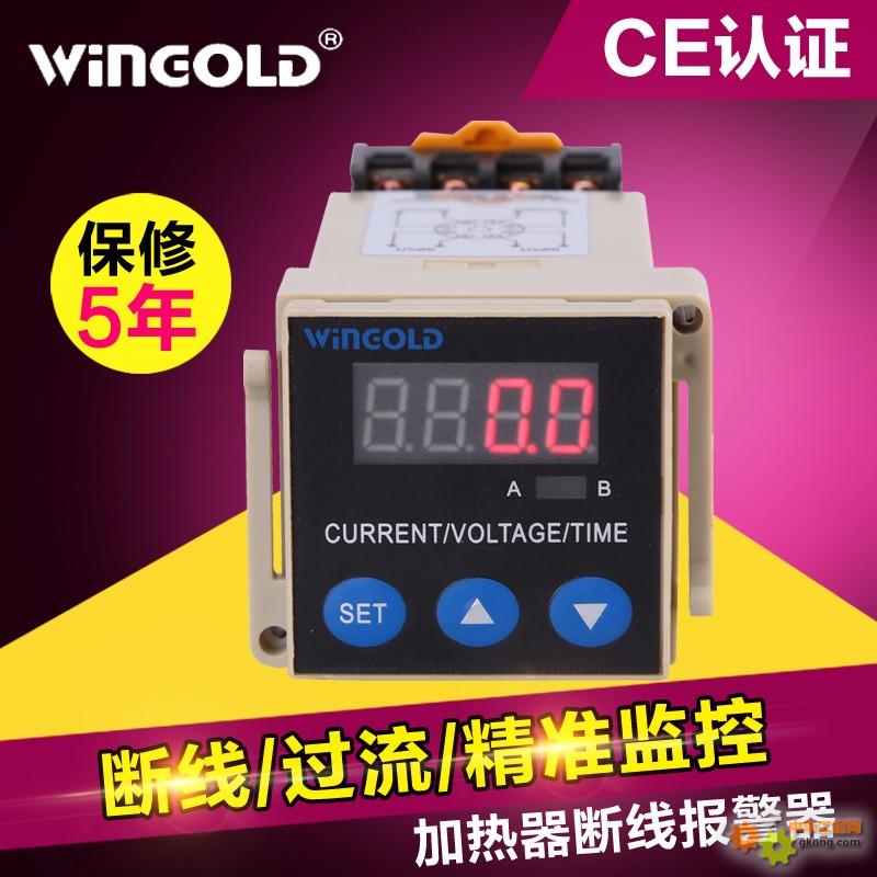

直接用一个US13-加热器检测   三相电流检测  过流  断线 不平衡 一个就够了哦
