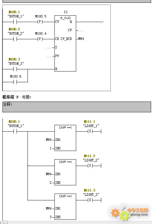

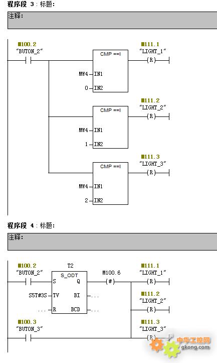

题目:有三个开关和三盏灯(灯1灯2灯3)
     开关1按一下,灯123按顺序多亮一盏。比如灯1亮着,按下开关1,灯2亮,再按一下,灯3亮。
     开关2按一下,灯321按顺序熄灭一盏。比如灯123亮着,按下开关2,灯3灭,再按一下,灯2灭。
          按3S,所有灯熄灭。
     开关3按一下,所有灯熄灭。
本人刚学PLC,老师就给我布置了这么个题目,难倒了我,希望各位大神教教我~~
感激不尽

用西门子S7-300编写,这样可以实现你要求的功能,但是有个问题,如果不小心“开关1”多按了很多下,当你想用“开关2”一个一个关灯的话,你也需要按“开关2”和按“开关1”一样多下。我没解决了啊!!
