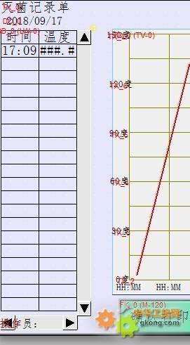

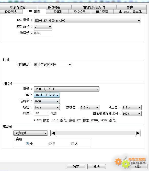

发表于:2018/9/17 17:11:23
用威纶通的屏做过一次,可能是客户买的打印机型号不对,分辨率低。打印出来的数据很窄。
触摸屏里有有现成的协议,设置通讯格式就行。
1763
taiyu2016
文章数:88
历史总积分:1763
注册时间:2017/3/18
发表于:2018/9/17 17:13:20
客户原来的是用三菱的屏做的,很好用。直接在触摸屏内部参数就可以修改打印格式等数据
