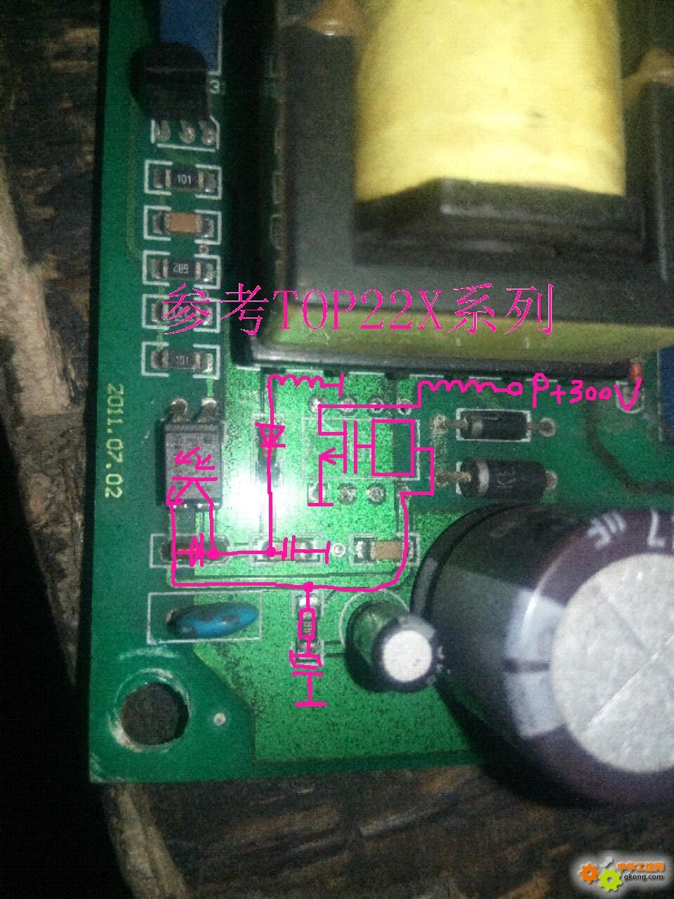

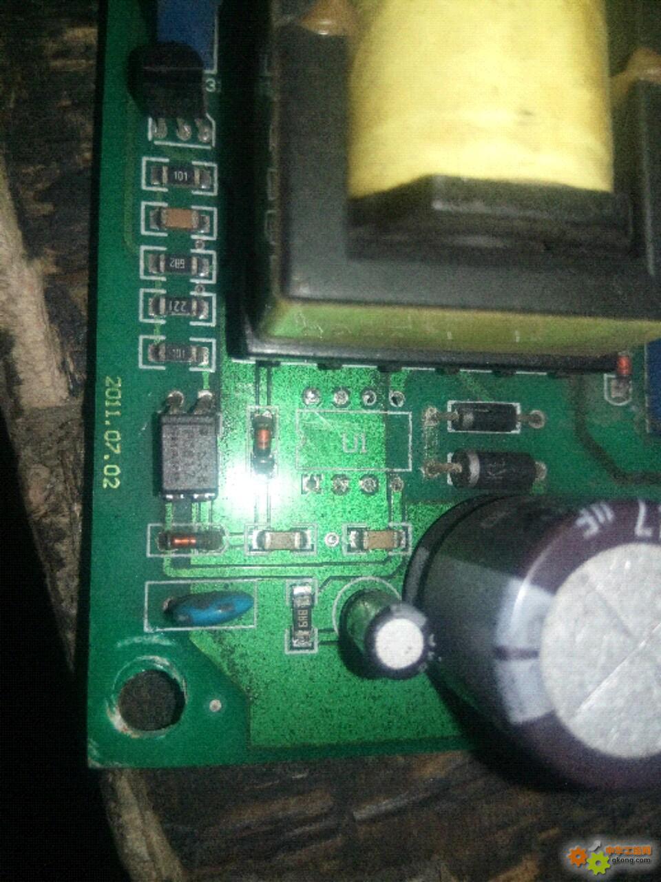

一感应加热器电源部分坏,是开关电源开关管炸了,发张照片,哪位朋友知道开关管U1型号,谢谢

能拍电路板来吗?包括周边的芯片.

哈哈;就这一点图能猜出那就太厉害了;

光耦PC817,稳压TL431

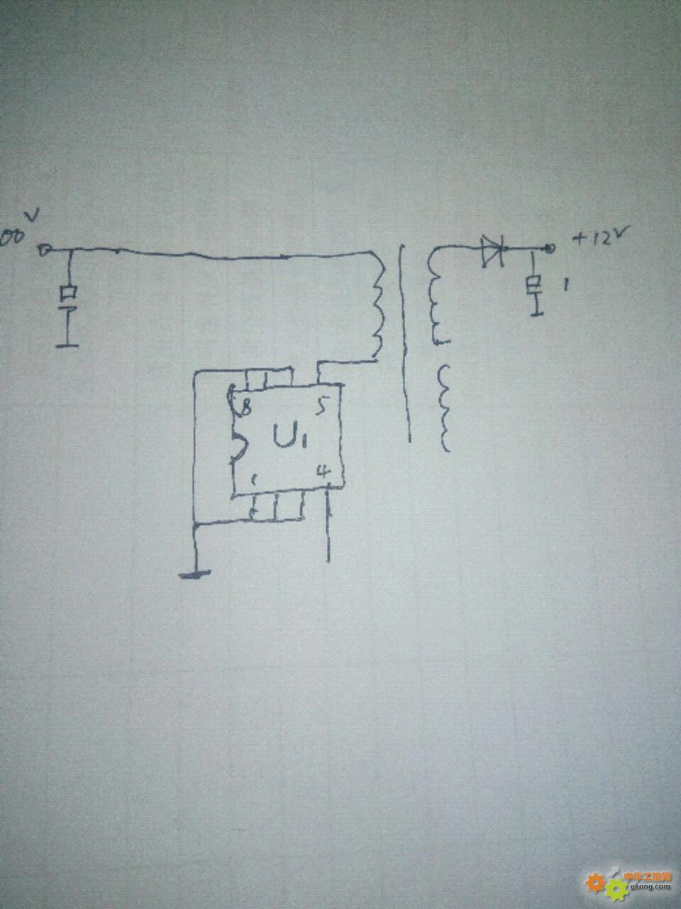

谢谢二位回复,分立件电路,看上去4脚B(G)极,5脚C(D)极,其余接地E(s)。+300V电源

开关电源的开关频率是多少?电源的输出电流?其实先搞一个功率晶体管测试一下,不一定非要原型号的。反正也是分立元件。

建议楼主以后不要用U1以封装型式绘图

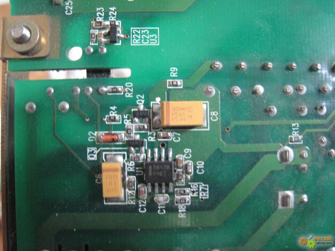

开关管(2SK2485),转载自网络。

感谢大家,是Dip8封装的ToP223pn。
