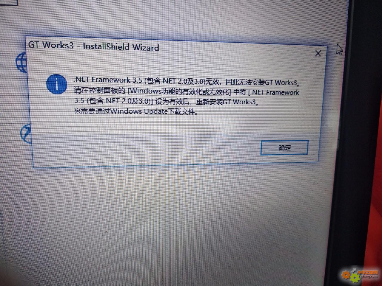

为什么我下载的三菱编程软件就是不能安装啊!提示就是这个倒是看不懂,之前都可以这次就不行了

你是不是之前的没卸载干净啊!

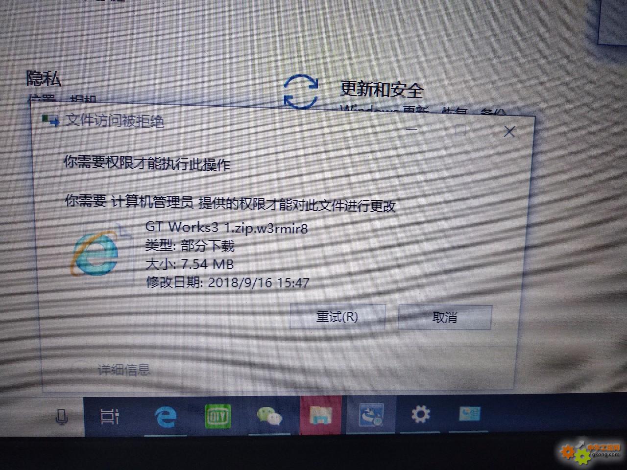

这个软件包的大小大约2个G,你没有下载完整。

下载是完成了的

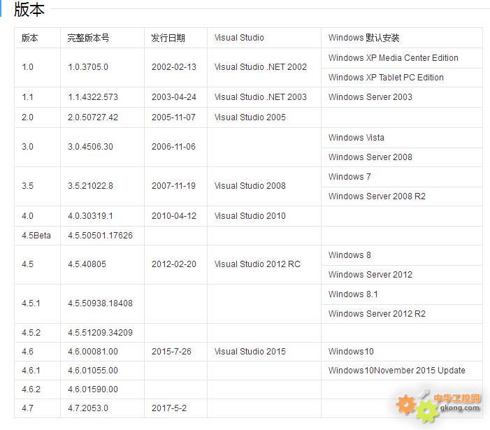

你看看gt works的要求,也许可能是net frame的版本不够?通常都用4.0的,但是你看看安全需求吧。

Microsoft .NET Framework 3.5是用于Windows的新托管代码编程模型,网站上可下载,以下是各系统所需版本,记住,版本并非越高越好,电脑提示是什么,你就安装什么。

下载完成不代表下载完整,下载完整的话,扩展名到ZIP结束了,不会后面出现w3.....字样了。

下载一个重新装一下

下载 一个完整的安装包,安装 时先把杀毒软件关了 。
