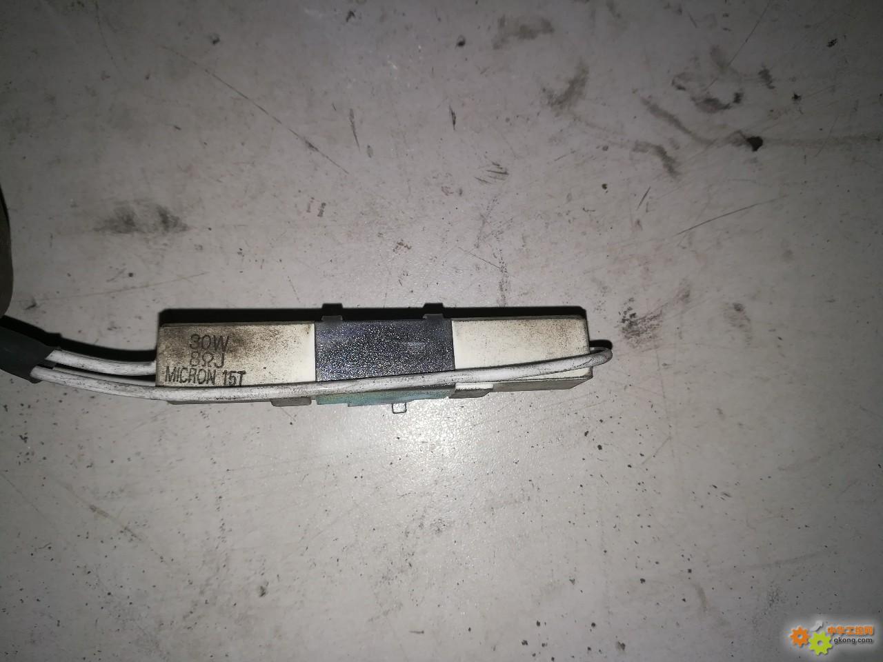

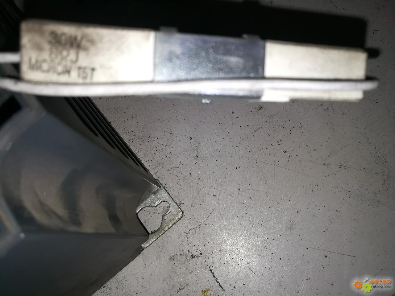

一台施耐德变频器,UCa+
与PA之间电阻崩了,见图片。是什么原因造成?

这个电阻起什么作用

应该是充电电阻吧。

充电电阻,可能接触器不良,致使电阻烧毁

楼主说的接触不良,指的是哪?

变频器多大的? 用30w的电阻

看电阻值像是充电电阻,偶有损坏很正常。想深入检查可以查充电继电器是否坏
