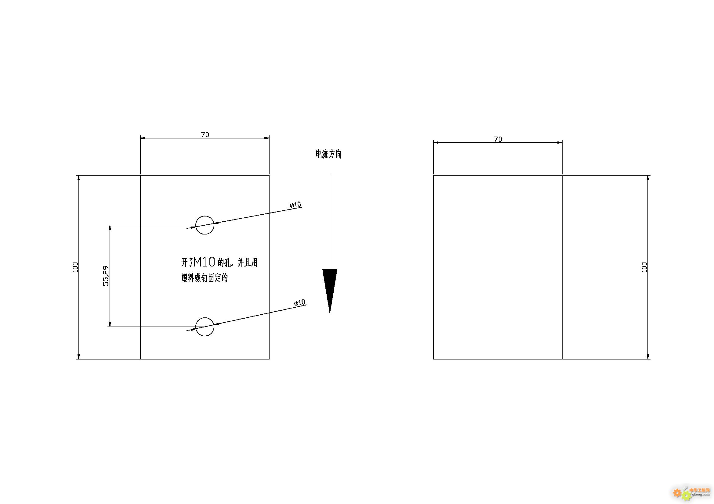

大家好,我想问一下如图所示的2种情况,铜排载流量相差多少?谢谢

可以看看这个,你这铜排比较宽,开10的孔应该没什么问题。当然会载流有影响。

上面并没有说差距,主要是电流比较大,我不知道会有多大影响,会相差10%吗?

看来得做形式试验了,否者没法回答你的问题

这个本身相差不大,在工程上可以视为相同。除非铜排的截面选的小了,实际的载流量很大。比如说,不打眼的铜排已经发热了,那打眼的铜排会更热。是吧?
这东西只能是定性分析,定量分析就得用实际的数据说话了。

这个问题问得好有难度,定性分析,材料学?电磁学?物理? 难度太大
70宽?厚度呢?能有多大?1500A?
你开10个两个孔能有多大影响,可以忽略吧。
想通过实验具体看差别恐怕你还看不出来,这种仪器也难找吧?

只能具体测试才能得出精确的数据

不明白楼主此问什么意思,铜牌开孔是为了连接铜鼻子或者是小铜牌的,电流也可以通过连接的小铜牌或者铜鼻子经过,还有螺栓。铜牌截面积这样算起来有什么损失吗?除非开孔是其他目的。

塑料螺钉只是用于铜排的固定,不牵涉到电气上的连接吗?开孔后一个明显的现象是影响了所在位置截面积(其余不考虑的话),可能影响到电流的热效应,而热的传导又会使该处温度趋于降低;其影响程度可能与电流大小、导体载流量余量等有关。
