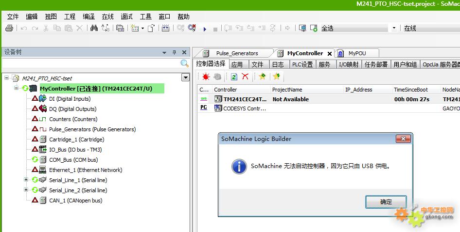

施耐德M241可以这样,USB下载线;可以下载程序;但是无法运行
你的如果是以太网连接,肯定没戏
