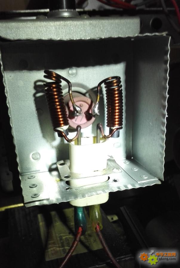

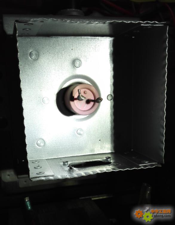

昨晚修复一台微波炉磁控管现将过程分享。
上电试机30秒全功率加热一小杯水,时间到达温度没有变化,判断磁控管没有工作,于是断电(拔掉电源插头)拆机检查。

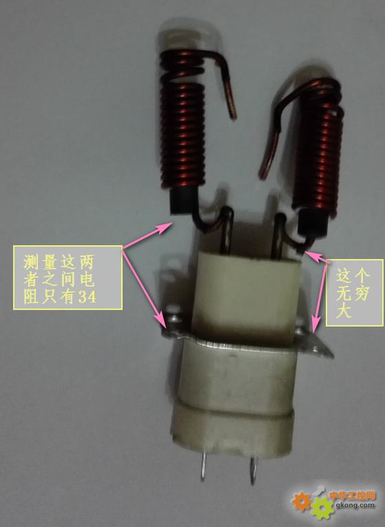

将高压电容放电,拔下磁控管连线,检查发现5kv/700mA高压保险熔断。
进一步用万用表x1欧电阻档测两灯丝脚,阻值<1欧,灯丝阻值在正常范围,再用x10k档测任一灯丝脚对地基本是零欧了(正常应该是无穷大)。
拆下灯丝连接管脚座,再用x10k档测任一灯丝脚对地都是无穷大,这样判断是灯丝管脚座问题,用x10k档测两脚与安装铁片之间电阻有一脚为无穷大,另一脚接近零了,换x1欧电阻档测为34欧,由此判断是管脚绝缘击穿造成高压短路烧保险。
更换管脚座重新焊好,更换高压保险,恢复线路等等,再上电试机30秒全功率加热一小杯水正常升温了。
