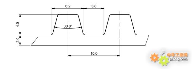

请教下图PU非标同步带能不能做,长度是660的,厚度12mm
需要什么工艺

有可以定制的厂家。

找专业的生产厂家,套标准。

同步轮和同步带都是标准件,国内做同步带的工厂和销售也不算少,如果是旧的带,上面有型号,宽度不用管,工厂会根据你的宽度要求帮你分切,新设计就建议用标准件
对的,那么多型号还不够你用的,只能说人家想做特殊的,方便后期的维修收费吧

找到了, 貌似要开模,好几千

我们要得少,求着人家做

估计要是一两条不好买吧,一般都是标准的。

不能往标准上靠吗?

自己定制的要支付开模费!
