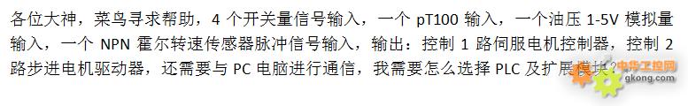

FX3GA-40MT-CM主机加A/D扩展;

1:FX3G-40MT可以带3个轴。
2:再加个2AD模块(另外需要加个转换器把PT100转换成电流或电压信号)
3:与电脑通讯可以加个232BD卡,调试方便(PLC与电脑距离15M以内)
4:第二项也可以加个AD模块和PT模块,不要外部转接,读取方便,成本高点

FX5U32MT/ESS完美支持,带4个轴,两路AD,一路DA,带高数计数,带485口,带网口。。。。一个基本单元就够了

如果客户愿意买变送器的话,一个基本单元够了,否则PT100还是需要添加模块的。

如果你这样认为的话,你觉得FX5U本体能应付PT100吗?

用国产的汇川,不错,3路脉冲控制,H2U-3232MT-XP,H2U-2AD,H2U-4PT-XP

看你熟悉哪种plc了,很多plc加模块都可以实现
