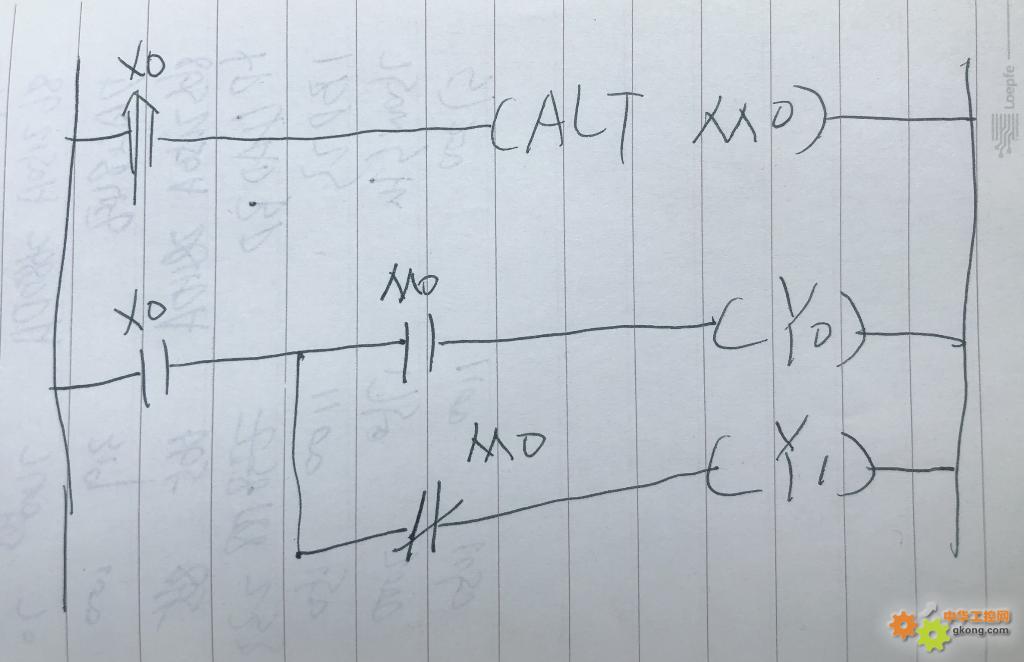

用一个时控开关加一个plc板,时间设定时间校正由时控开关搞定,轮流控制plc搞定,时控开关的输出接plc输入,这样的成本加起来应该就100来块钱。

回复 #6楼 q616602675
对头
你这个时控开关就可以解决问题了!

杀鸡用牛刀,就是一个每天轮换程序,可以不用365,直接利用D8015,当D8015=0(相当于24)时,用它的上升沿控制M**(ALT指令)。

哈哈;那如果你晚上电源关了,第二天不就不执行了?

时空开关+一个棘轮继电器

caoyafei
在
2018/9/14 8:35:42
时空开关+一个棘轮继电器
长见识了,还有这么一种继电器呀,刚刚上网查了一下,就是价格有点高马云家最少98
