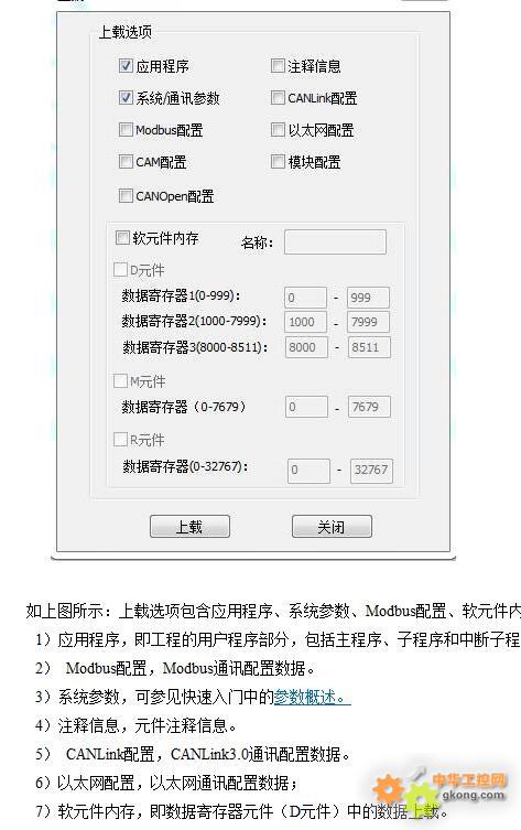

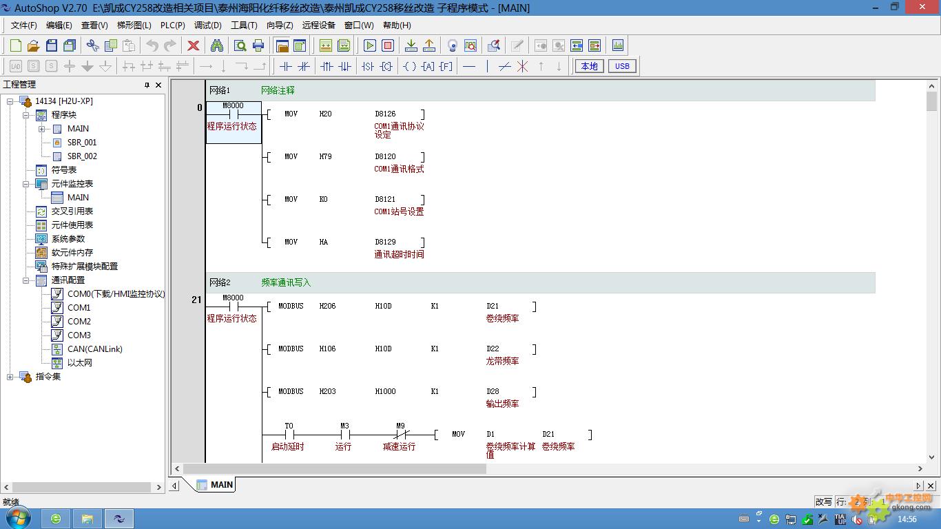

汇川AUTOSHOP怎么调取PLC寄存器的数据?拷程序时一并把数据拷进去。

D寄存器的数据是没有什么办法拷到另一台PLC里的。
如果知道值可以将它传到一个D 寄存器里。
如:mov k123 d0
