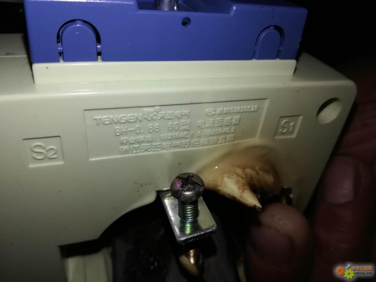

800/5,0.5级。
为什么其余两相上的没问题?
不大相信这是电流不平衡导致。
可能安装不好导致,有明显的向下位移。
但为什么会烤化?

这相的接线端子螺丝没有拧紧 有打火发热

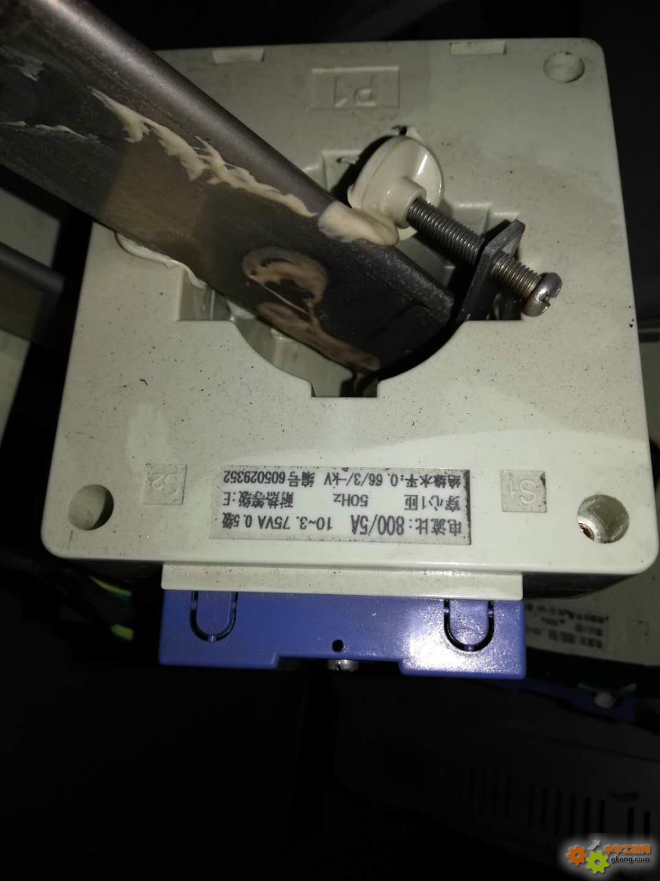

又让拍了几张照片,这下很清晰,各位可以分析原因了。
这要拆铜排了,东西不值钱,换起来费事了。

还是互感器的产品材料有问题,高温以后,变形太厉害了,居然畸形了?当然,这一相肯定有问题,看看铜排本身变色不严重,而互感器烧的畸形了。说明互感器本身有问题吧?
以前也没见这种互感器出过这问题,天正的我们用的还好,虽然东西本身不值钱。

是有明显的位移痕迹,安装时没有紧固好也有很大可能。

铜排变色了,应该是温度太高把互感器的塑料顶片融化造成下滑的。
