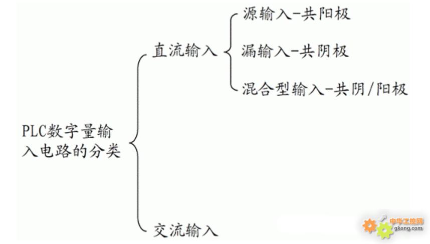

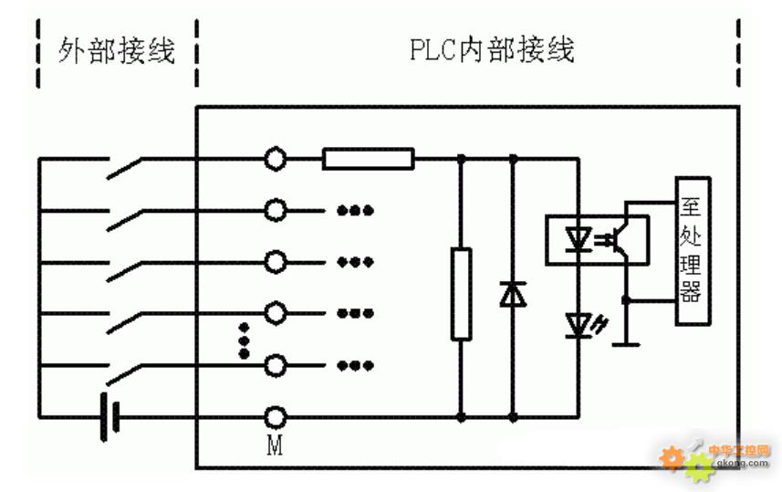

  PLC的输入电路,按外接电源的类型分,可以分为直流输入电路和交流输入电路;按PLC输入模块公共端(COM端)电流的流向分,可分为源输入电路和漏输入电路;按光耦发光二极管公共端的连接方式可分为共阳极和共阴极输入电路。如下图1所示:
  图1 PLC输入电路的分类

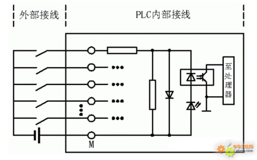

  2.3按流入公共端电流的流向分类
  2.3.1漏型输入电路
  漏型输入电路如图4所示,此时,电流从PLC公共端(COM端或M端)流进,而从输入端流出,即PLC公共端接外接DC电源的正极。
  图4 漏型输入电路

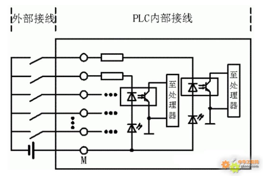

  此图只是画出了一路的情形,如果输入有多路,所有输入的二极管阳极相连,就构成了共阳极电路。如图5所示。
  图5 共阳极电路
  三菱A系列PLC的AX40/41/42/50/60及Q系列的QX40/41/42等输入模块均属于漏型输入模块。

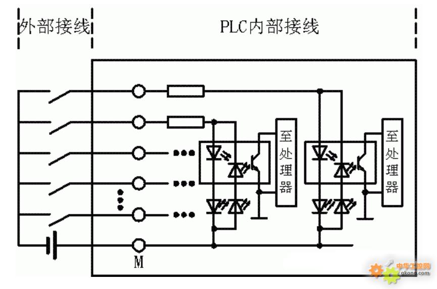

  2.3.2混合型输入电路
  因为此类型的PLC公共端既可以流出电流,也可以流出电流(既PLC公共端既可以接外接电源的正极,也可以接负极),同时具有源输入电路和漏输入电路的特点,所以我们可以姑且把这种输入电路称为混合型输入电路。其电路形式如图7所示。
  图7 混合型电路
  作为源输入时,公共端接电源的负极;作为漏输入时,公共端接
  电源的正极。这样,可以根据现场的需要来接线,给接线工作带来极大的灵活。
  三菱A系列PLC的AX50-S1/60-S1/70/71/81-S1及Q系列的QX70/71/72。
  这里需要说明的是,三菱和SIEMENS关于“源输入”和“漏输入”电路的划分正好相反,以上是按三菱的划分方法来介绍的,这点在使用过程中要注意。
  SIEMENSS7-300/400系列PLC的直流输入模块大多为漏型输入(公共端接外部电源的负极。注:按SIEMENS的划分方法)。在S7-300系列PLC中,只有SM321(-IBH50-)输入模块为源输入(公共端接正。注:按SIEMENS的划分方法),S7-400系列PLC中则没有源输入模块。小型PLCS7-200的输入模块则全部为混合型输入形式。在大的项目中不建议使用,因此种输入形式虽然接线方便,但容易造成电源的混乱。

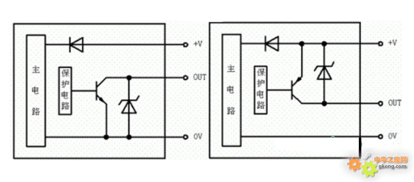

  3.1NPN和PNP输出电路的形式
  如图8和图9所示,分别是NPN和PNP输出电路的一种形式。
  图8 NPN集电极开路输出 图9 PNP集电极开路输出
  从图8和图9可以看出,NPN集电极开路输出电路的输出OUT端通过开关管和0V连接,当传感器动作时,开关管饱和导通,OUT端和0V相通,输出0V低电平信号;PNP集电极开路输出电路的输出OUT端通过开关管和+V连接,当传感器动作时,开关管饱和导通,OUT端和+V相通,输出+V高电平信号。

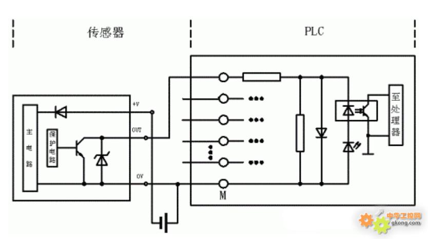

  3.2NPN和PNP输出电路和PLC输入模块的连接
  3.2.1NPN集电极开路输出
  由以上分析可知,NPN集电极开路输出为0V,当输出OUT端和PLC输入相连时,电流从PLC的输入端流出,从PLC的公共端流入,此即为PLC的漏型电路的形式,即:NPN集电极开路输出只能接漏型或混合式输入电路形式的PLC,连接图如图10所示:
  图10 NPN集电极开路输出和PLC的连接
