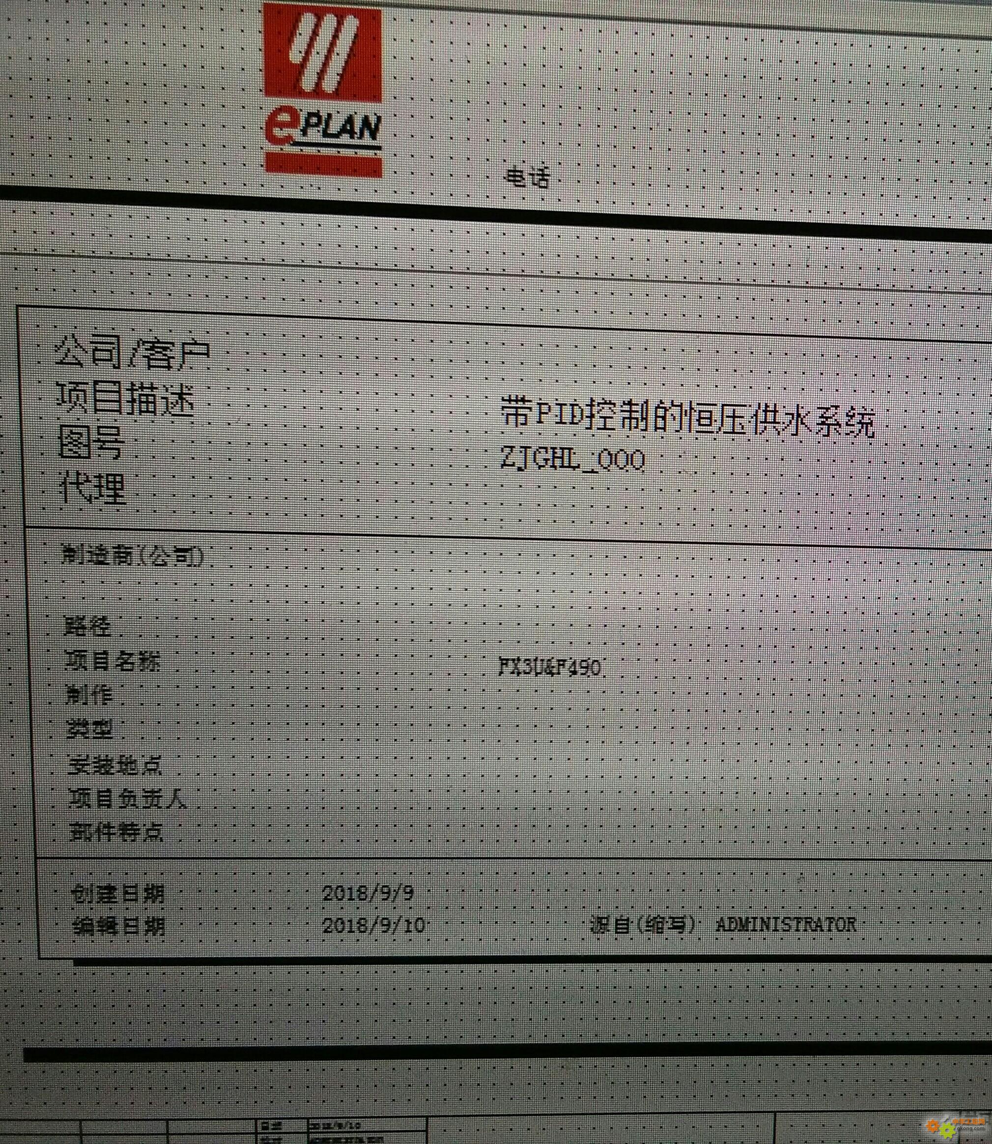

ePlan P8软件中工具一报表一生成的标题页/封页·如何修改该封页中的内容?
比如我要删除创建者·部件特点·安装地点等·增加日期等其余内容上传失败!附件太大!单个附件不得超过2500KB

修改主数据中的报表,或者新建封面页的报表

自己创建个自己的封页

工具——主数据——表格——打开,打开封页的文件,然后就可以放飞自我了

http://bbs.gkong.com/archive.aspx?id=458699
上面链接中,可以自行下载封面模板
