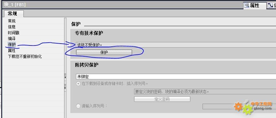

如何对博途中的SCL源程序加密?

以下是引用lihua198199在2018/9/8 19:05:46的发言:
如何对博途中的SCL源程序加密?
块属性——保护。

目前博图还破不了,简单的密码据说都要跑很久

主体程序就是块组成,然后每个功能块加密

和LAD的加密一样,有没有听说过对单个程序段加密的

对整个块加密。
