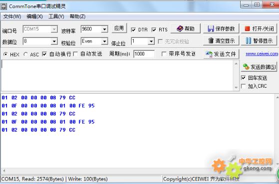

发表于:2020/4/24 10:28:57
回复 #3楼 guanyumou
关版,我把您的程序灌到PLC里面,然后调试助手监控到数据
可是反过来我用调试助手,发数据PLC收不到然和数据,这是啥原因?

发表于:2020/4/24 11:08:30
以下是引用juyongjin20052020/4/24 10:28:57的发言:
检查接线、通信参数等
