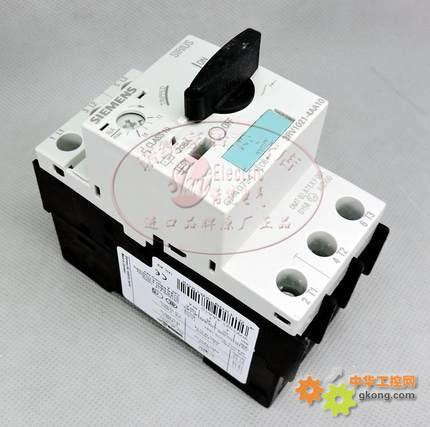

发表于:2018/9/8 14:12:56
德国西门子 马达保护开关 电机断路器3RV1021-4AA10 11-16A可调
