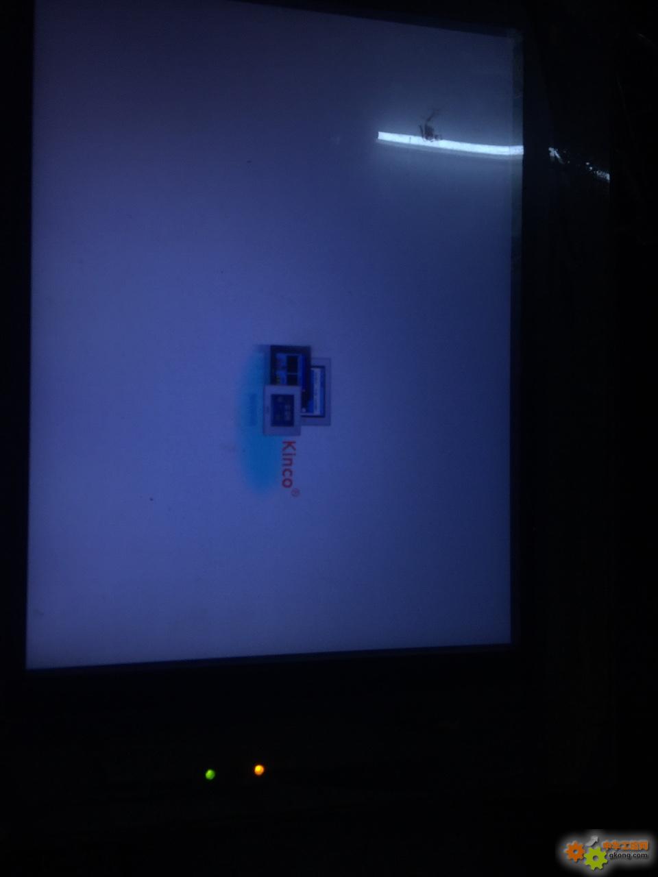

我们公司设备上用的多是步科触摸屏,老是出现触摸屏死机的情况,哪位工程师能指点一下,我想自己维修

主板故障你还是省省吧;
液晶坏了自己买了换还是现实点;

重启正常的话,还好,不行就要换硬件了

死机的话,如果是质量问题就麻烦,建议先检查一下屏体供电,然后再确定是否为步科的问题。

是DC24V供电吗?
看看供电电压
然后再看看板子上电容有没有大肚子?
其他的问题自己也不好处理!(高手除外)

我觉得应该是程序的问题。导致卡顿。

以下是引用zq30762018/9/8 11:54:39的发言:
我觉得应该是程序的问题。导致卡顿。
我感觉不应该,如果是程序问题,考虑自己维修,肯定过保修期(1年+)了,保修期内都没坏,硬件坏的可能性高点。
检查下电源,如果OK的话,直接换一个得了,步科还好,便宜。

怎么老是出现呢,环境比较差?

建议你与生商售后联系......技术支持会答复您的。
