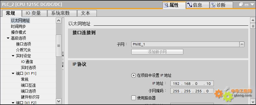

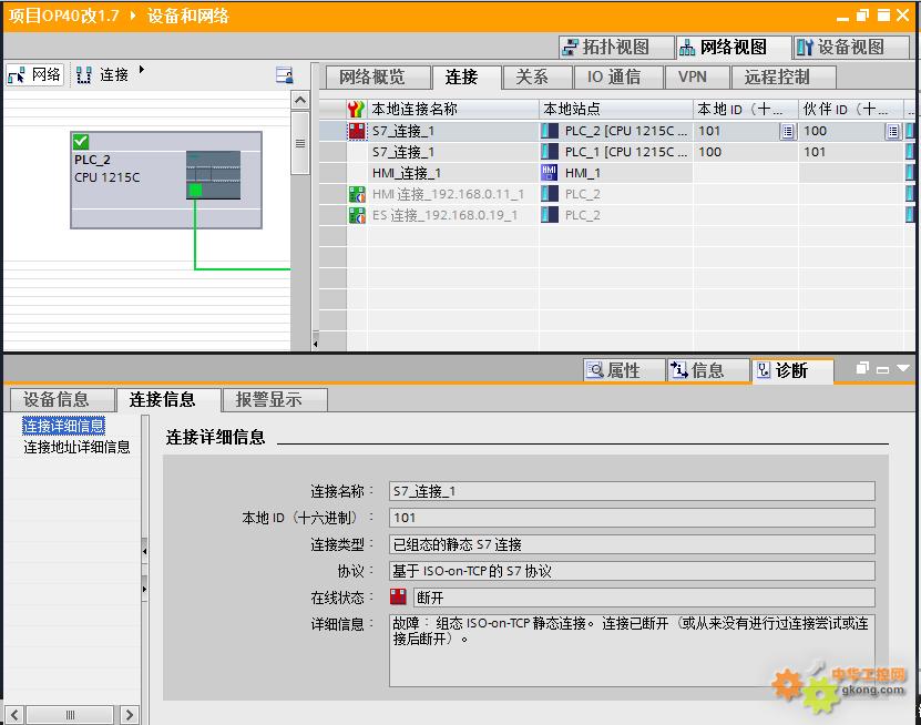

上图是我使用两台S7-1200PLC使用GET/OUT通讯进行数据交换,
但是使用通讯不上,求大神指教哪里设置有问题,谢谢

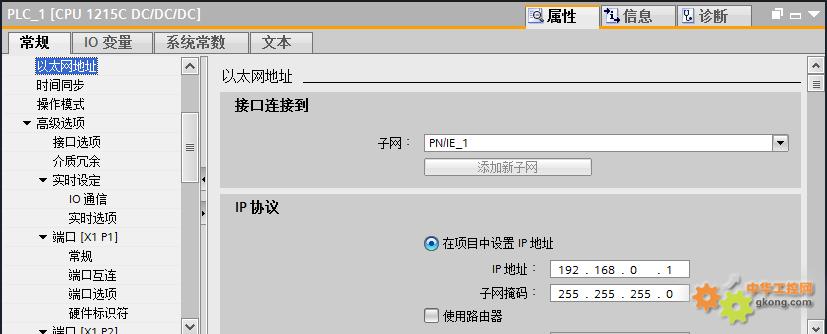

补充IP设置参数

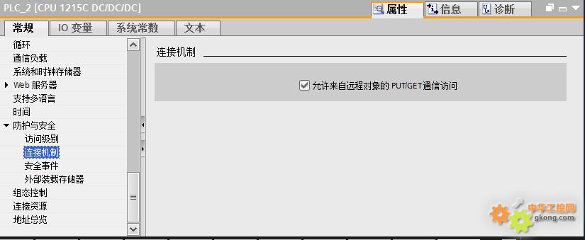

以上是IP地址、子域设置,及其允许访问设置

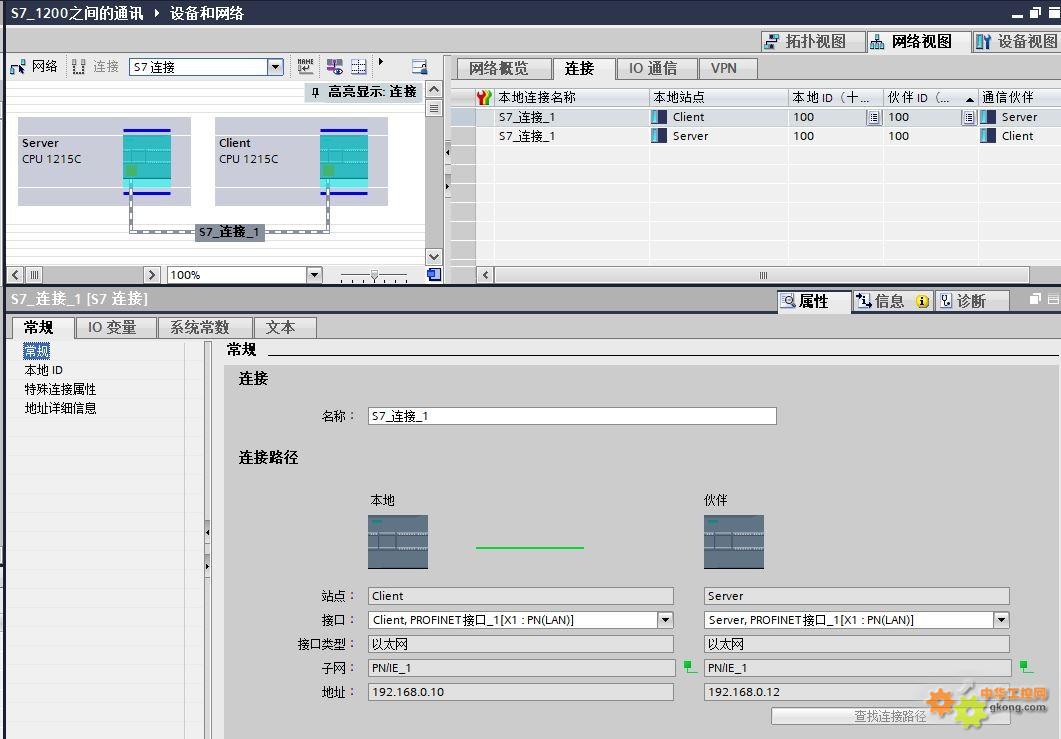

发表于:2018/9/8 18:30:51
这是正确的组态,请比较:

发表于:2018/9/8 21:51:57
956093894
在
2018/9/8 20:48:14
是不是S7连接的两个PLC程序要做在同一个项目里
做在同一项目的步骤和做在2个项目中的步骤略有差异,上图表示的为两台设备程序在同一个项目中的情况,如果两台设备处于两个项目的话,区别在于通讯伙伴会变成未知,此时需要设置不同的TSAP地址,在连接的地址详细设定中设定。
鉴于以上的情况,需要用户提供具体的需求,然后做后一步的探讨。

发表于:2018/9/10 9:03:56
回复 #7楼 cvlsam
已经连上了,我创建了新项目就可以
,但是之前写好的设置没有差异,找不到原因

发表于:2018/9/10 9:48:47
多半是伙伴关系没有设置好的问题
