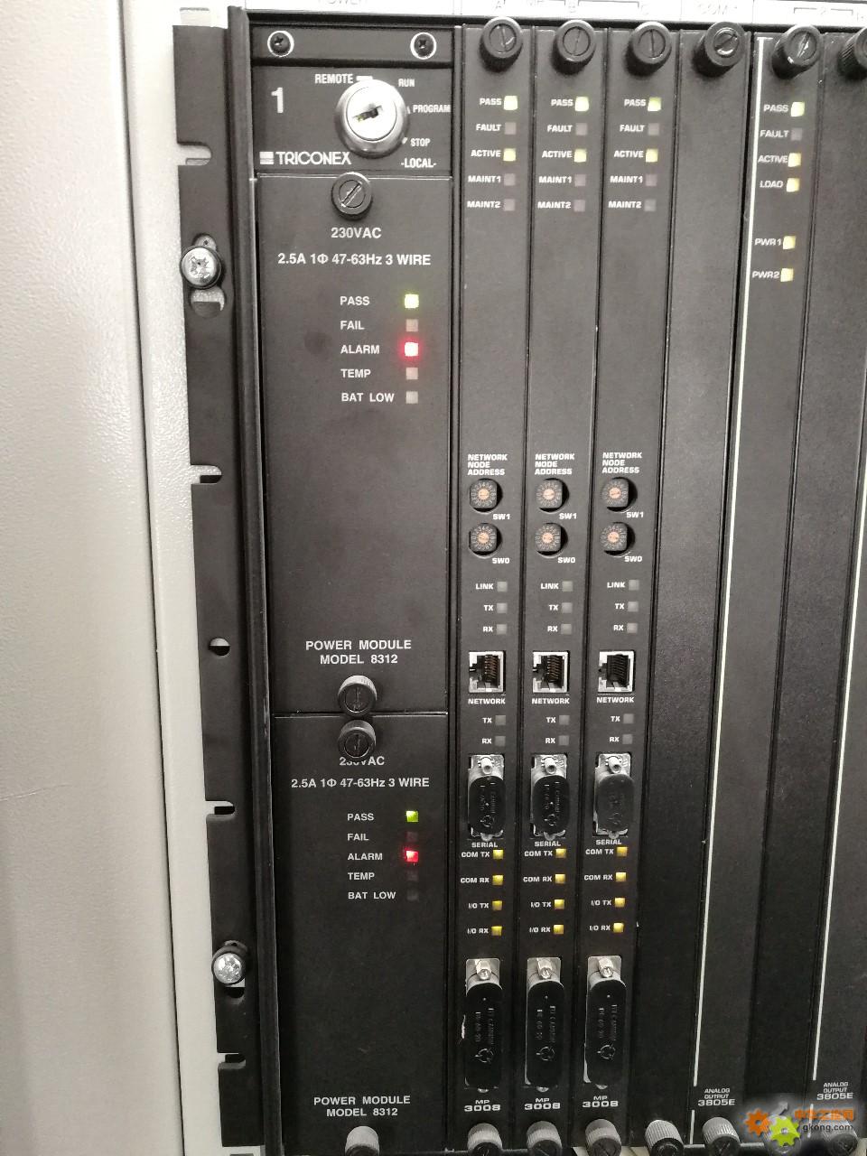

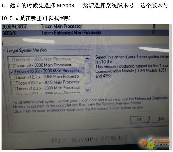

选择MP以后,还让选择一下系统版本号,这个系统版本号有10.2.x、10.3.x、10.4.x、10.5.X等等 这些系统版本号可以选择,具体这个系统版本号在哪里可以查得到。
在MP3008硬件上有描述吗?还是在什么地方可以查到的,但是我在MP3008硬件上没有看到呦!!!
求高人指点迷津,谢谢了!!!!!!
