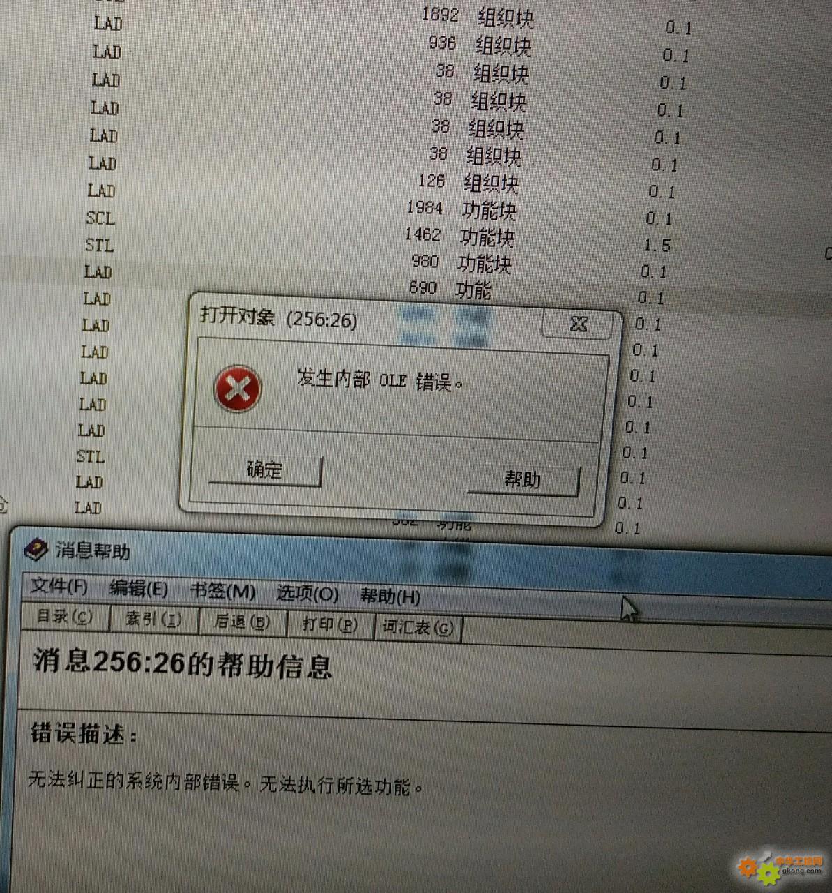

看图:程序提示内部发生OLE错误。

操作太频繁了,保存关闭程序再次打开就行了

当打开STEP7 的程序块,或者某个功能,或者选件包时,如果 Windows 的应用程序出现错误,系统将会显示“发生一个 OLE 错误”。
当启动应用程序时,OLE (Object Link Embedding) 是 Windows 内部的一种中心机制。
这种错误可能由多种不同原因引起,例如,Windows系统的错误安装,错误注册表项,或文件损坏。
许多可能导致这种情况,详细列表参见本网站常见问题条目好10208766,链接:
