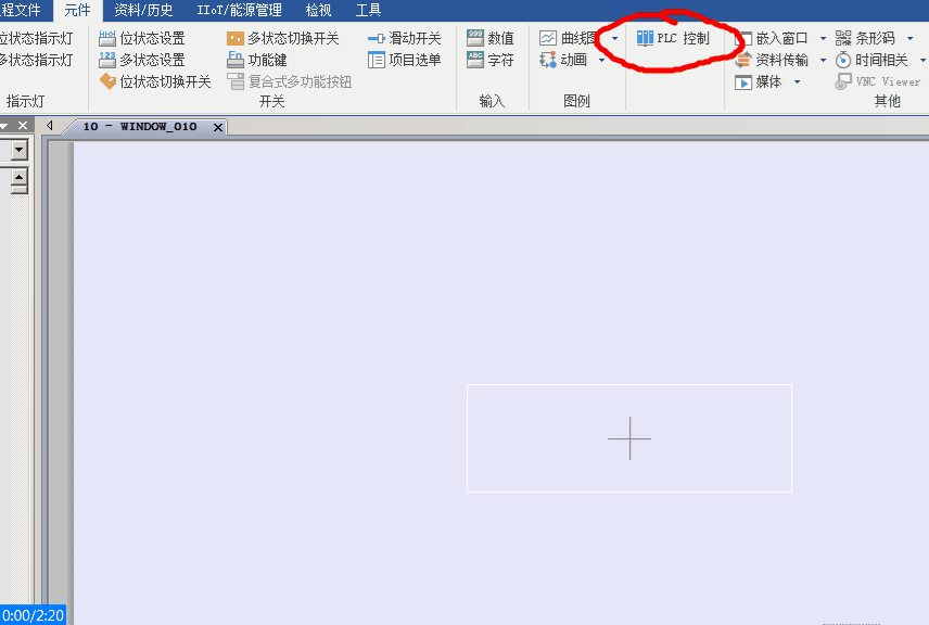

发表于:2018/9/7 11:14:48
触摸屏有这个功能。我示范给你看

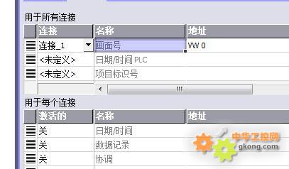

发表于:2018/9/7 13:43:40
以下是引用A防爆开关在2018/9/7 13:17:22的发言:
以下是引用cvlsam在2018/9/6 10:03:16的发言:
大多数触摸屏会提供一个画面寄存器,用户通过将PLC地址填入该寄存器地址用于使用PLC来切换触摸屏的画面。
Good Luck~
请问在wincc的哪里可以设置
很遗憾,WinCC中没有这个功能,如果你问的是WinCCFlexible,那么请使用区域指针。

发表于:2018/9/7 13:45:32
如同楼上的设置,用寄存器来实现画面切换
