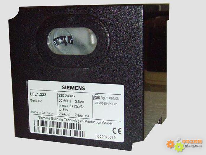

以下是引用goldage在2018/9/5 21:34:30的发言:
实话说,燃烧机是安装在炉体上的,炉体和排烟管上肯定有安装避雷针和安装接地排的,这样的状态下燃烧机会给雷打掉的几率都可以赶上福彩了
是燃烧器
