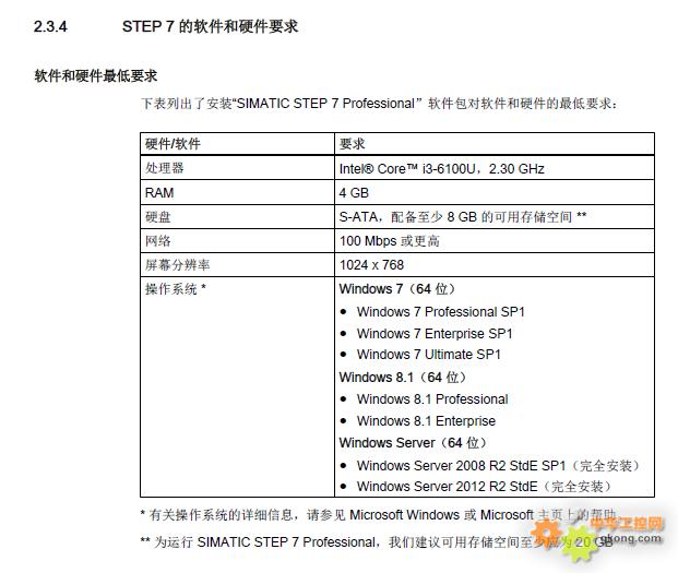

博途系统手册有说明硬件、软件要求。

#5楼的是最低配置,用最低配置的话使用很不爽。

之前用的笔记本i5处理器+128固态+16G内存,用博途V13sp1还可以,V14直接卡到不行;软件安装虽然有最低要求,但是咱们的电脑安装的和同时运行的太多

博图V14官方建议内存8G,到V15建议内存都16G了、
i3的处理器还是跑跑xp吧,装个STEP7
