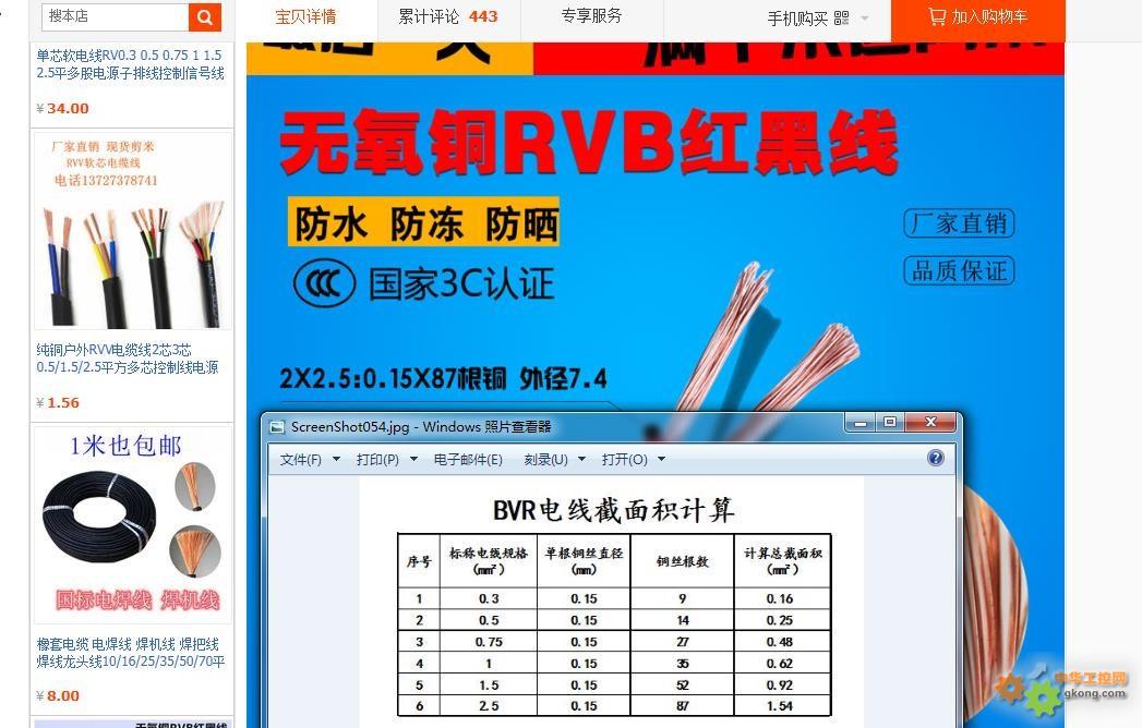

发表于:2018/9/6 15:28:49
#14楼
今天就你这个话题说点有关电线电缆的事,现在购买电线电缆比较头疼,因为现在生产厂家为了多赚钱无底线,以前只知道一捆线米数会少,现在则是连导线截面积也会少。上面是某宝买过的导线的截图,看看标称与实际计算截面有多大差距,你们买导线会去测量线径并计算截面吗?

以下是引用711022027在2018/9/6 15:28:49的发言:
啥电缆还是RVB的

发表于:2018/9/7 9:02:34
#18楼
某宝搜索平行线就知道了,买过其他型号电线电缆也都是截面积不足很多。
