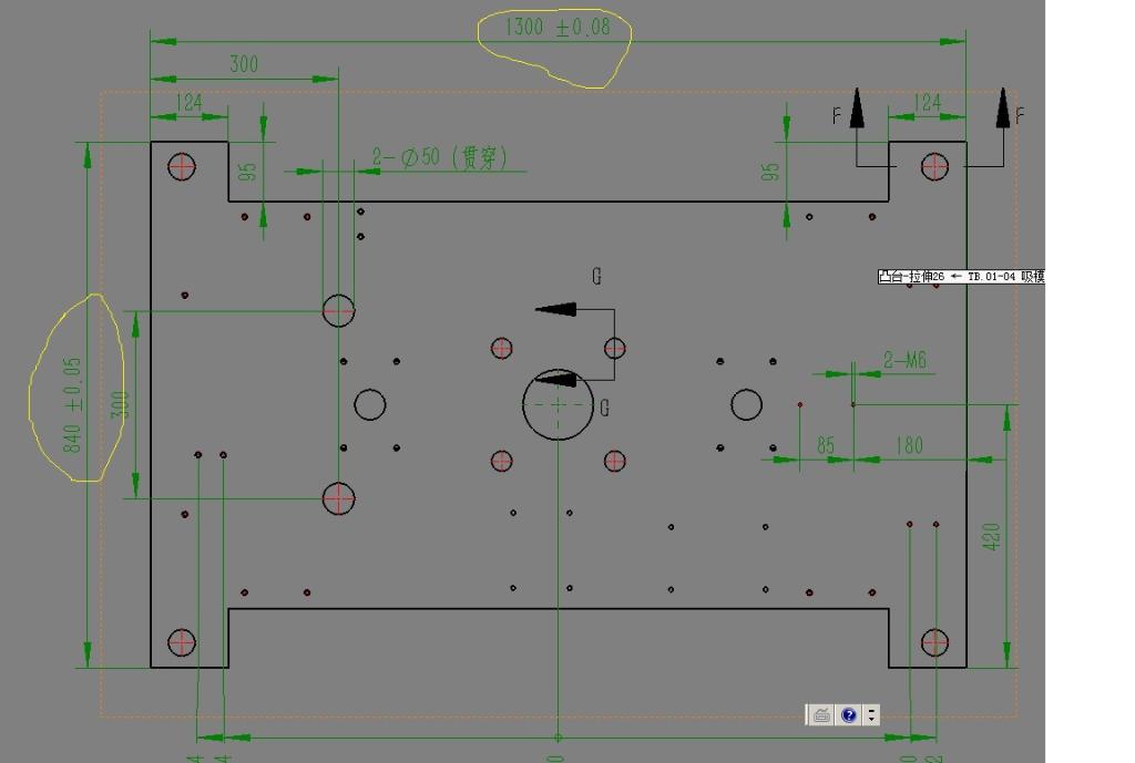

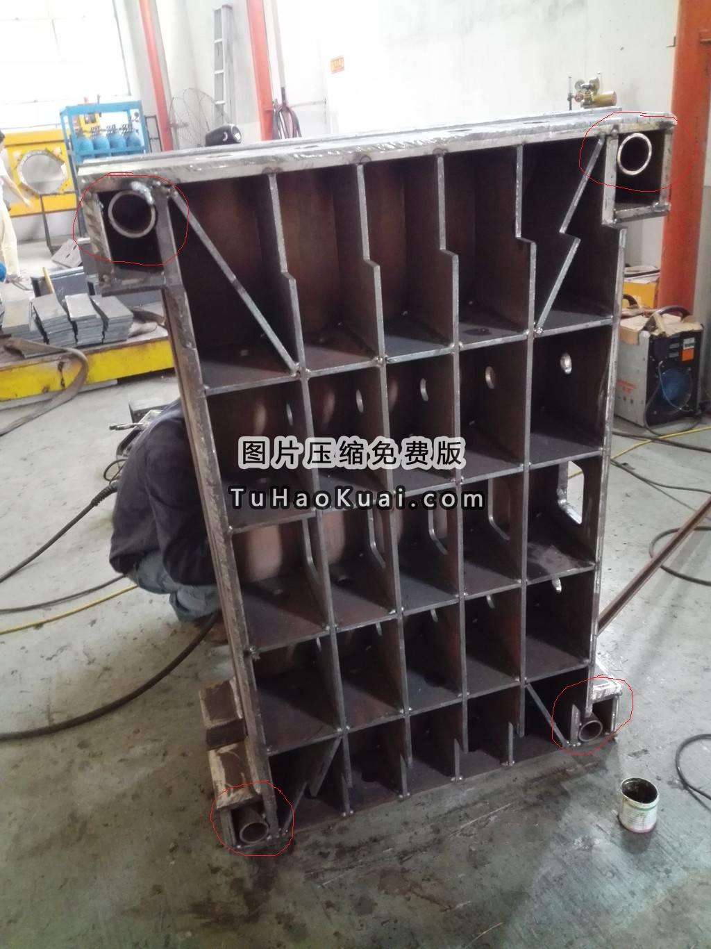

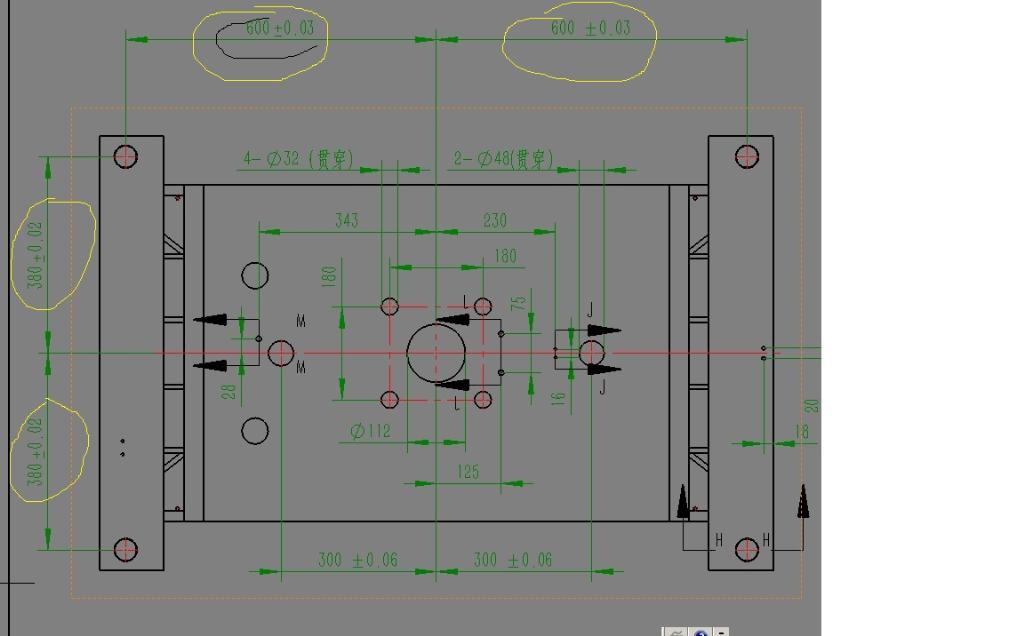

如图所示,这是一个焊接件
1. 外形尺寸公差给的是5个丝。 零件下料焊接变形以后如何保证长和宽的公差呢?
2. 图中的4个安装孔要求对称,并且对中心线的尺寸公差为3个丝(0.03)。
  我就不明白了,这个孔也是焊接上去的,如何能保证这么高的公差呢? 我觉得焊接件最后差1,2个MM都有可能的。 这个孔一旦焊接好,由于变形,怎么能保证孔对中心线的严格公差呢?
3. 像这种焊接拼接起来的工件作为一个零件,它的外形,孔,都会有很多类似的定型和定位尺寸公差。 有些尺寸公差靠焊接后再加工获得。 有些一旦焊接好久无法加工。 请大家指教你们对焊接制作的零件的形位公差如何控制的。

按工艺要求做个焊模

焊好后加工,这个件又不是很大。
那四周的管孔,为什么非要用管呢?完全可以用一个棒子焊好,然后在加工中心上,一次就做好了。
你非要焊个管子,还要保证0.03的精度,不是没事找事做么?

开玩笑啊,首先定位你就很难保证3个丝的误差,更不要说焊接后的热变形了除非你是用模具定位和激光焊接,如果用移动焊接用422焊条手工焊就真是有难度的

   这种精度要求非焊后加工不能达到,是什么部件?如此精度要求有无必要?

这样的精度焊接好后再钻孔就好了,CNC,大铣床都可以搞定。

这样做焊接3个丝的误差很难达到的!应该说是不能实现的!
楼上的金属棒焊接后加工是可以达到要求的!但是成本上去了!
如果真要这高精度还是只能这样办了!
