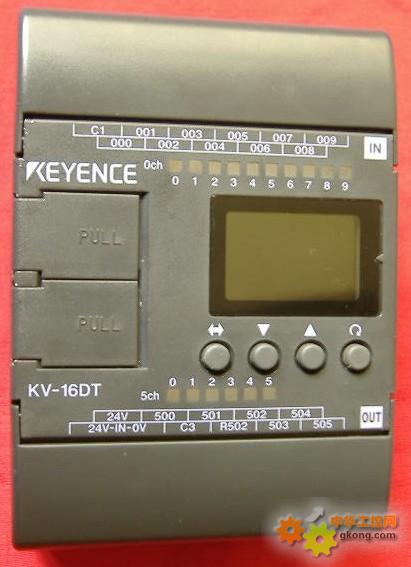

师傅们,基恩士PLC手册没有说明停电保持继电器是哪些,谁知道,帮忙指导一下

请指出你用的PLC详细型号;

Kv-16

带液晶的KV-16AR/AT KV-16DR/DT 与不带液晶的KV-16R/KV-16T是不一样的;
报个详细型号如果都觉得麻烦的话,就自己手册翻下好了;

Kv-16dt,带个液晶屏,我还真不知道有这么多型号??????
内部继电器保持使用MWMSW指令;

噢,老师,是这个型号的,带个屏,没有这个手册,不知道这个指令怎么用?你可以祥细指导一下吗?谢谢你

程序第一行写入  MEMSW $0004;
下次送电后内部继电器1000~1915就保持;
