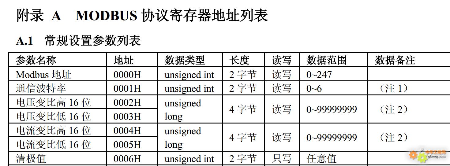

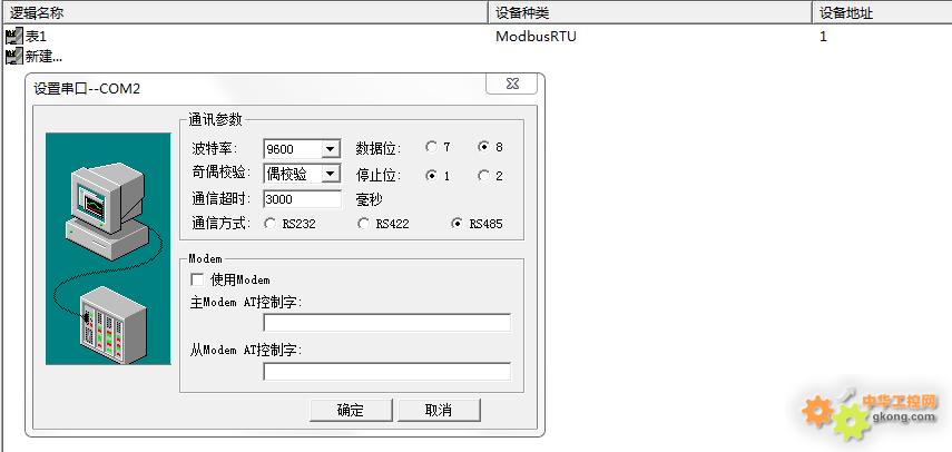

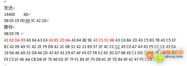

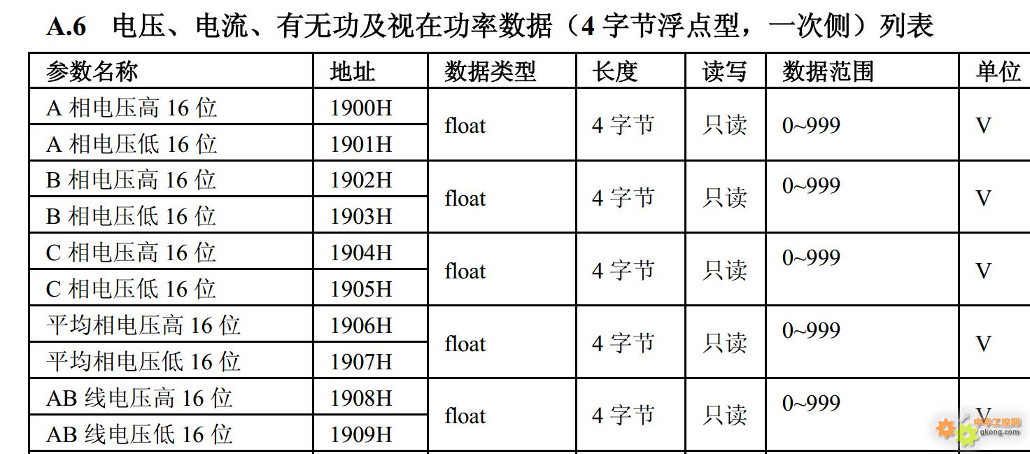

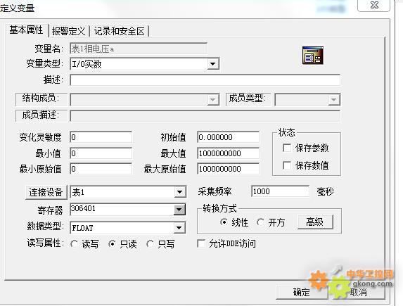

我想用组态王读DTSD342电力表的数据,但组态王一直显示?????,不知道什么原因,用专用软件可读出报文。

显示???,通信没有成功!检查一下组态王和仪表的通信参数是否一致?接线是否OK?

仪表的地址11,波特率19200,偶较验,数据位8,停止位1,组态王跟仪表都一样的啊,
仪表的A端子接到usb转re485的t/r+端,仪表的B端子接到usb转re485的t/r-端,
