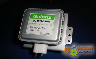

第一.磁控管的检查
1.在磁控管灯丝端子之间进行测试电阻值应该小于1欧姆;
2.在任一灯丝端子磁控管(接地)之间测试,电阻值应该无穷大,如果电阻值很小或零,那么该磁控管应更换;

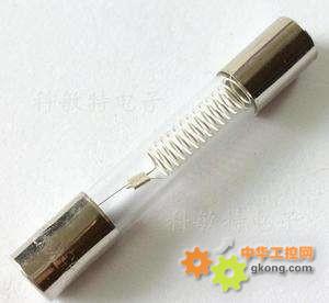

高压保险丝坏一般情况高压二极管故障或磁控管坏,也有变压器初级短路造成。

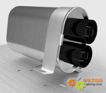

检测电容器好坏详解
1.需将测量仪器设在最高电阻量程;
2.正常现象:
a.测试电容器两端子,在短时间内(实跳)显示导通,然后充电后的电阻大约为10MΩ;
b.端子与外壳的电阻应无穷大;
3.不正常现象:
a.短路电容器始终导通;
b.开路电容器因其10MΩ的内阻而始终显示大约10MΩ的电阻值;
c.当高压电容器中的内部线路接线开路,就会显示一个无穷大电阻。

机械定时样式的一般不加热原因有门开关关闭不良,高压整流管开路,高压保险开路,磁控管失效
