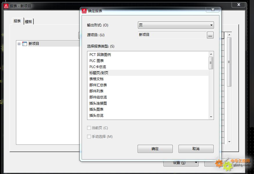

Eplan问题求助!本人新手·在新建的项目里怎么做封页和标题页?最好详细点·谢谢

选中项目 工具 报表 生成 新建

三楼的朋友·什么意思?标题页和封页是这样弄的?

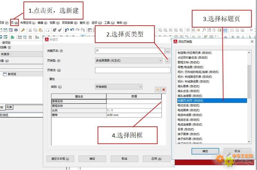

公司没人用EPLAN?封面和图框可以直接用现成的导入就可以,自己做比较麻烦
可以这样弄啊 你试过吗?
