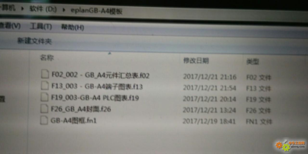

求助!网上下载的这5个模板文件如何在ePlan中打开?

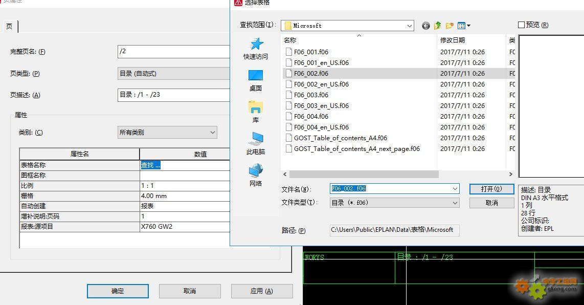

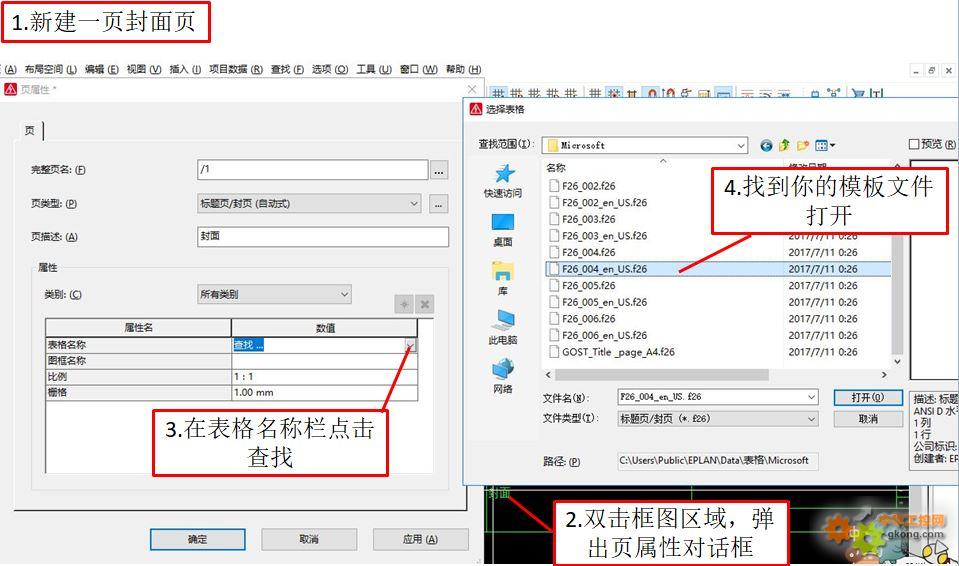

先搞清楚你的模板是什么类型,在哪些页可以添加。上图以封面为例,其他类似。如下图目录页,操作类似。

发表于:2018/9/3 13:51:46
图框格式1楼已经详尽说明,其他格式需要在输出相应报表时手动选择
