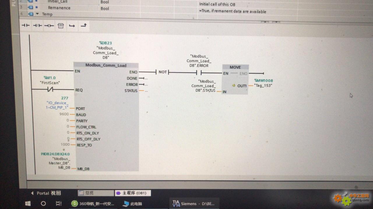

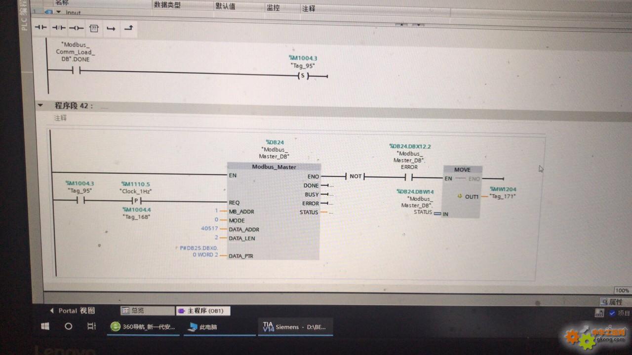

大家好!主站是S71500的以太网通讯带ET200SP远程I/O,现在CM PTP模块跟现场纳宇多功能电测表485通讯不上,程序主站读取老报16#81E2。

(Modbus_comm_load中有个Mode需要设置为4,不知道你改了没有?)我也碰到了这样的问题,不知道你解决了没有?问题解决了可以大家一起分享一下解决方法。
