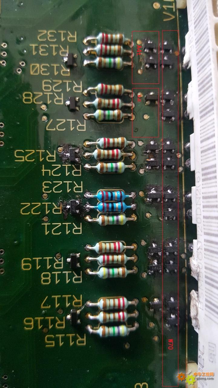

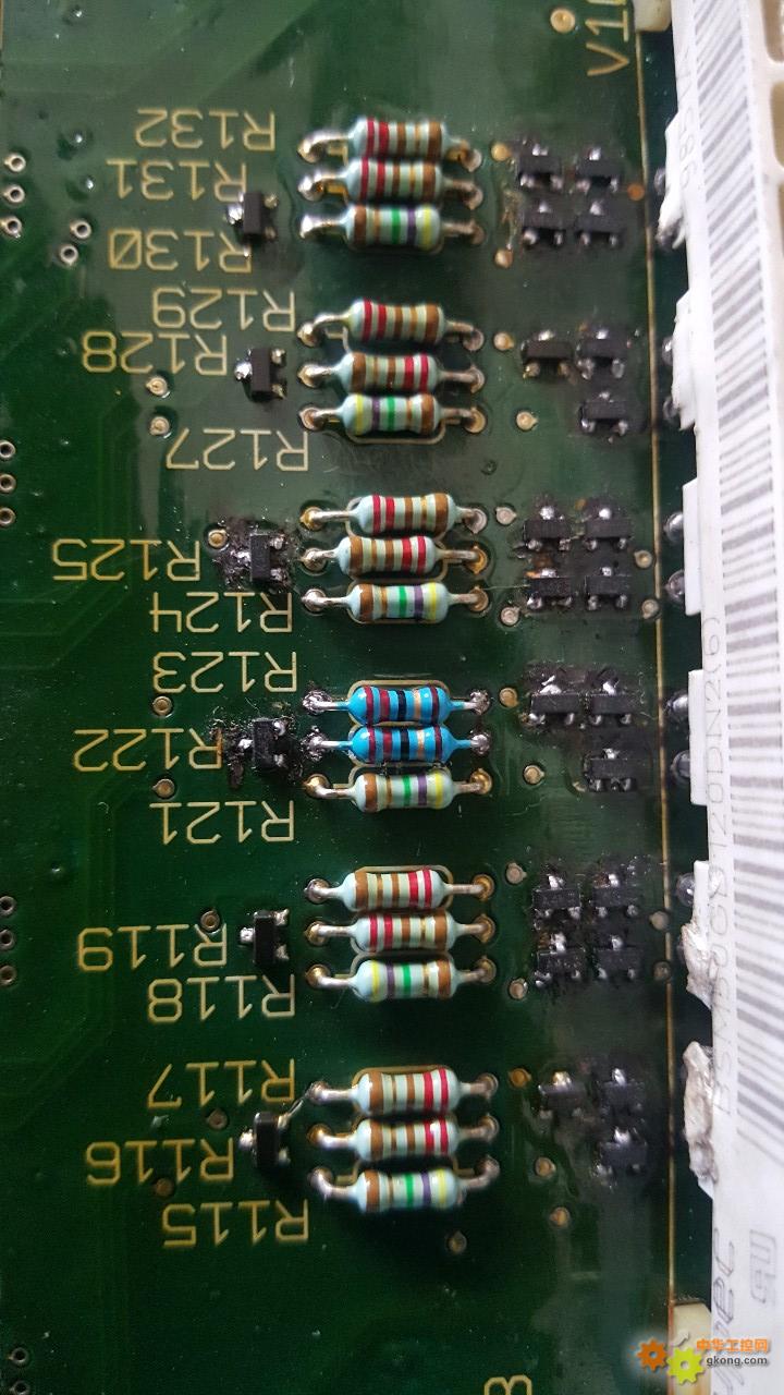

伦茨9300之前修过几个,不过这次驱动部分的SOT-23贴片基本上全换了,今天测驱动不正常一检查SOT-23贴片搞混了,那位师傅能告知一下,在这里谢谢了。

回复 #1楼 lf2039952
A4没错,另外一个是Z70

回复 #3楼 周雪林
谢谢!是这样吗?

回复 #5楼 zq3076
驱动也就这样了,不过电源部分发现也是坏的,没图不太好修搁置起来了。

回复 #6楼 lf2039952
电源坏,光耦容易短路,风扇部分过热容易坏,两个驱动电源的三极管有时候会坏。
