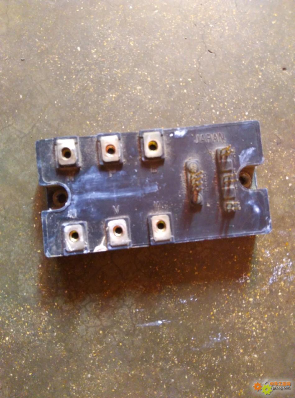

誉强15kw变频器上的,没型号,有知道的师傅请告知一二。谢谢。

日本产的固态继电器

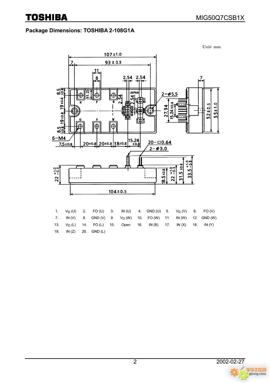

以前修过一台,IGBT也是没型号。
我从众多IGBT的型号中,找到外形一样的,可能就是它

东芝IGBT模块 具体型号 根据工况咨询经销商

四楼还是大神啊,经验丰富怎么找到的!
