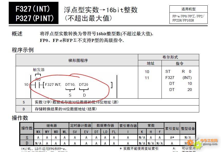

大家好,中断指令int s1 s2什么意思,怎么编写这个中断程序

以下是引用15238757763在2018/8/31 9:35:58的发言:
2个操作数的为浮点数转16位整数指令,中断指令INT只有一个操作数。
