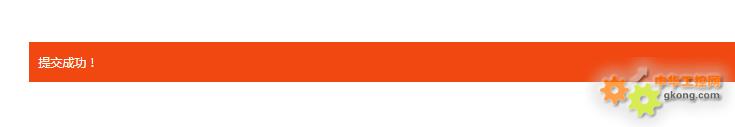

5道简单问题,已提交给楼主了表情
