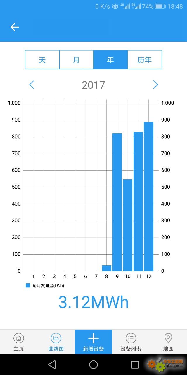

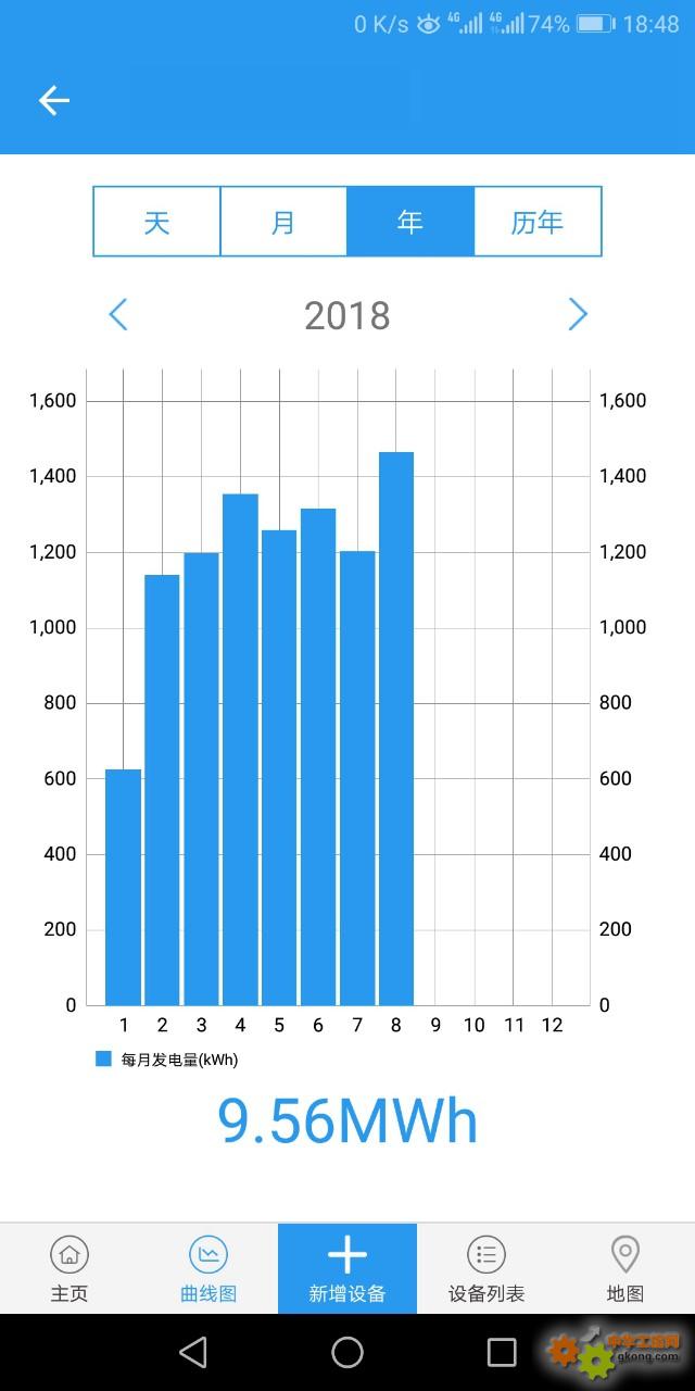

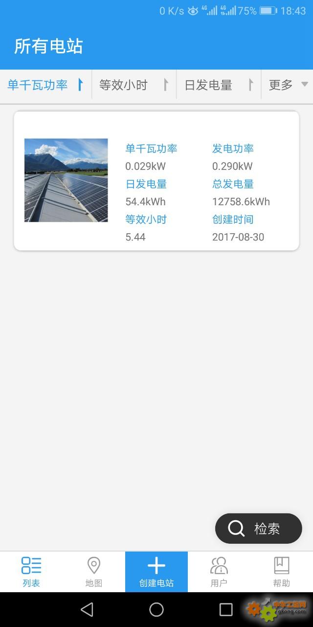

2017年7月中旬开始安装!总投资为58000元,供电局回收电价为0.85元/度!
2017年8月30日并网开始发电,迄今为止已经整整一年。
总功率为10Kw,
一整年发电量约为12758度,
平均每个月发电量约为1063度,
平均每天发电量约为34.95度,
总收益为12785*0.85=10844元,
目前收到的发电款仅为4190元。
大约需要5~6年收回成本。
给出数据,给想安装的朋友一个参考:
总体感觉,投资这个有点划不来!

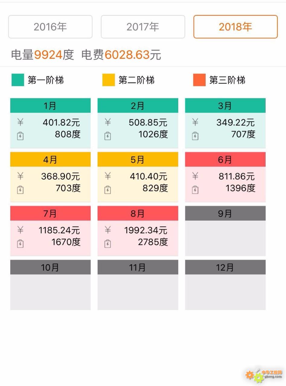

你一年赚1万多,我一年用一万多,没有对比就没有伤害表情表情

你是干大事的!
