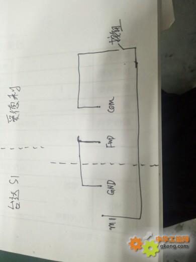

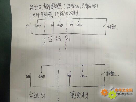

上图为3个台达系列变频器,下图为一个台达,一个爱得利。上图按钮可以让三个变频器同时动作,下图按钮没接通爱得利的变频器就运行了。这两个是不是不能这样接线

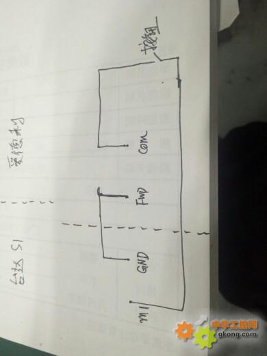

发表于:2018/8/30 17:07:08
回复 #1楼 gemwisdom
然后,改成这样就可以同时控制了表情

发表于:2018/8/30 17:09:02
回复 #1楼 gemwisdom
然后,改成这样就可以同时控制运行了,有点不懂

6865
gemwisdom
文章数:380
年度积分:648
历史总积分:6865
注册时间:2014/7/28
发表于:2018/8/31 9:04:35
回复 #2楼 827008633
这种最好加中继,用中继触点去闭合
