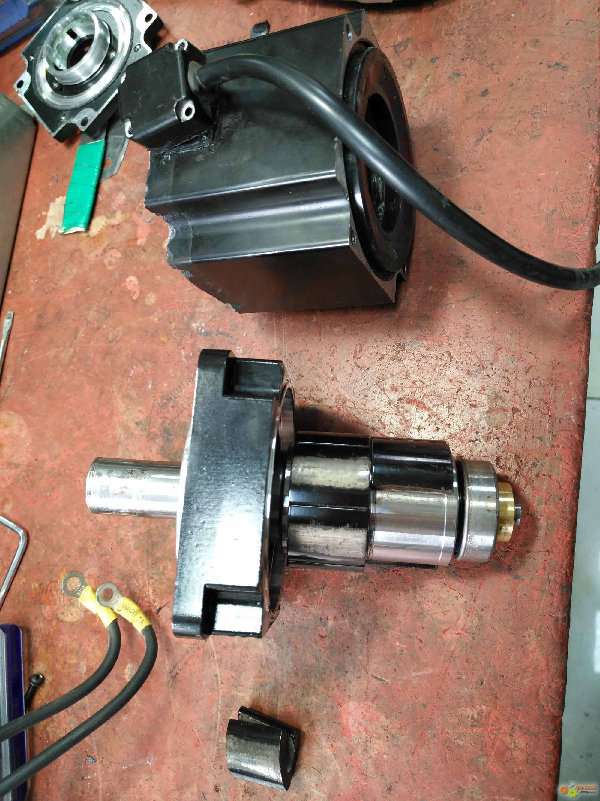

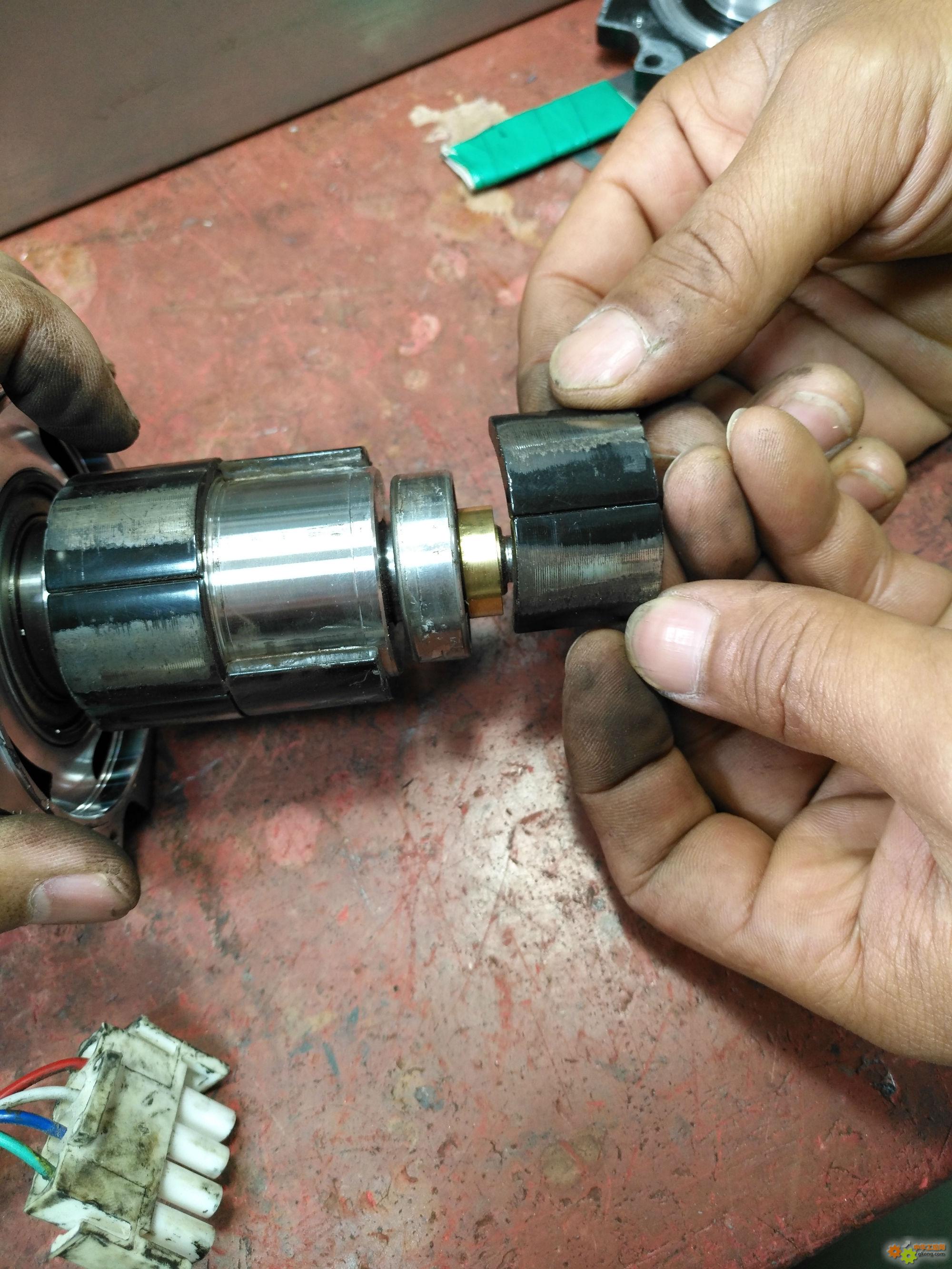

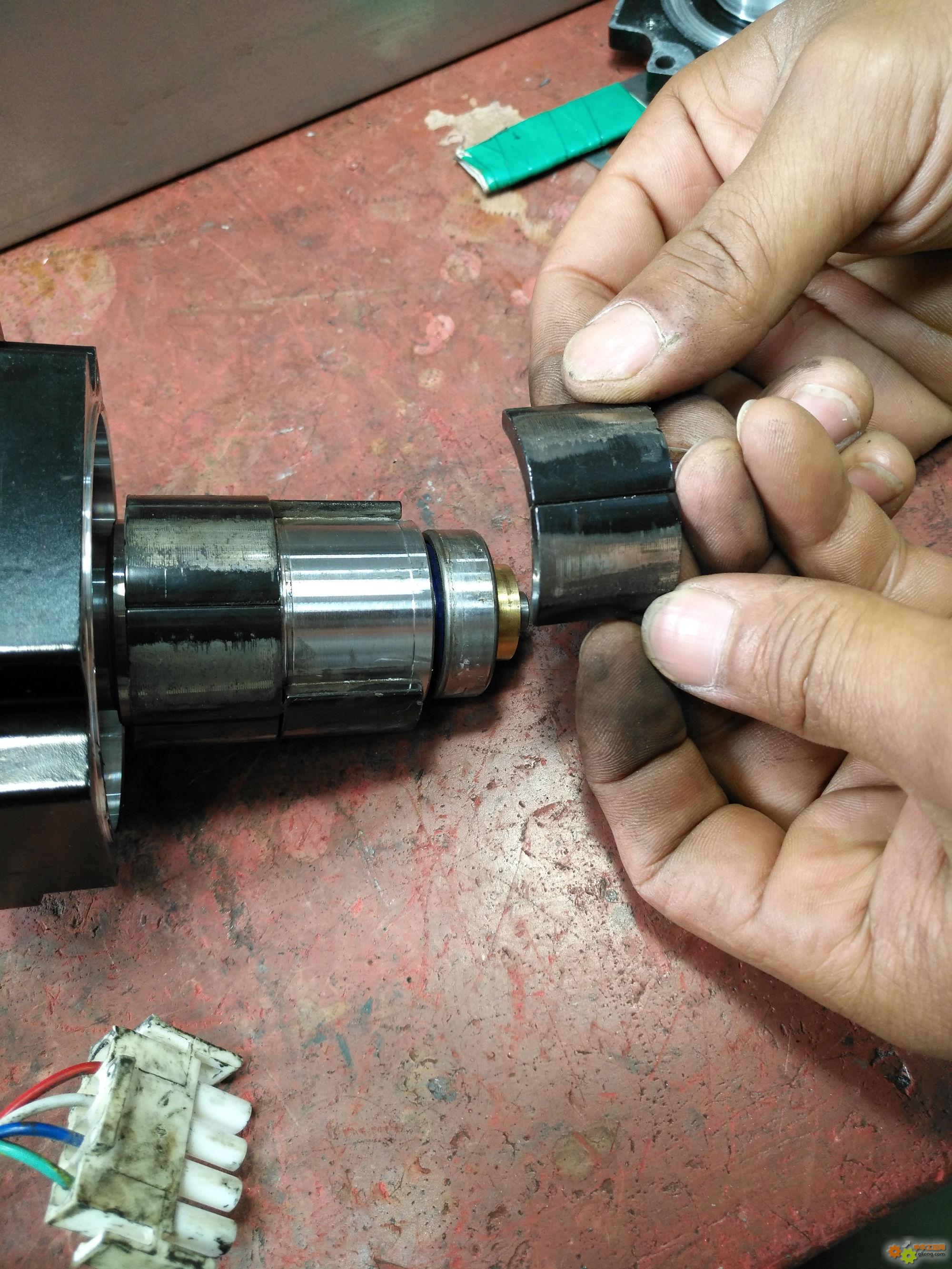

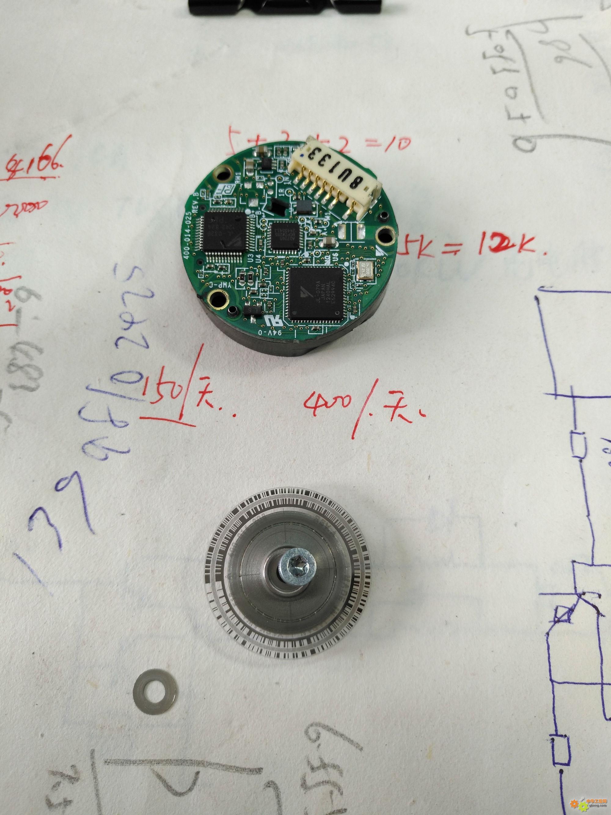

客户说电机运行中报警过载,拿过来,手转动轴发现有卡死现象,但无抱闸,拆开一看,找到原因了,但是不知道该怎么处理,请各位大神帮忙出个主意,是粘上的吗

21780
1053370790
文章数:4921
年度积分:1405
历史总积分:21780
注册时间:2012/9/7
发表于:2018/8/30 14:40:38
就算你用胶水粘上了,编码器你也无法调零,建议买一个新的。

5544
rui1118
文章数:117
年度积分:92
历史总积分:5544
注册时间:2014/11/7
发表于:2018/8/30 17:11:47
回复 #6楼 18899738757
    不会调原点就麻烦了,粘好也没用。
