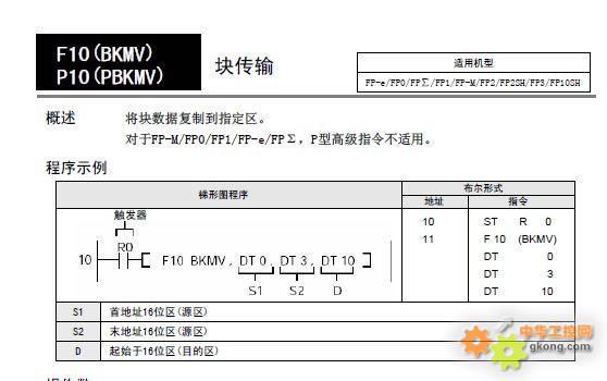

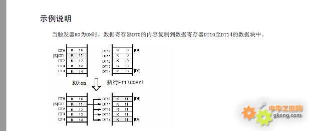

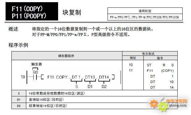

你是来搞笑的,那个重复发帖根本应该直接删除的。
楼主问得是COPY,不是BKMV!!!
COPY:
BKMV:
Good Luck~
