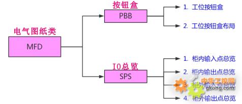

2.3.4 =MFD+PBB/SPS
结构如图2-7所示。
PBB(按钮盒)
 【】工位按钮盒:描述了柜外按钮盒的接线。
 【】工位按钮盒布局:描述了柜外按钮盒上按钮的布局与标识。
SPS(IO总览)
 【】柜内输入点总览:描述了柜内总输入点。
 【】柜内输出点总览:描述了柜内总输出点。
 【】柜外输入点总览:描述了柜外总输入点。
 【】柜外输出点总览:描述了柜外总输出点。
