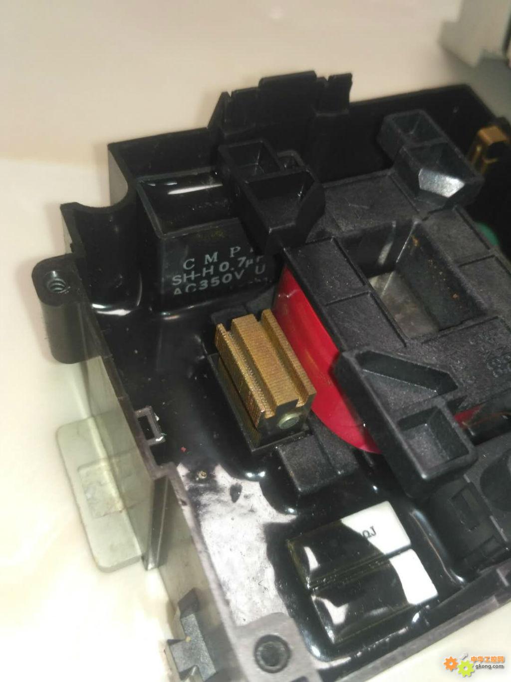

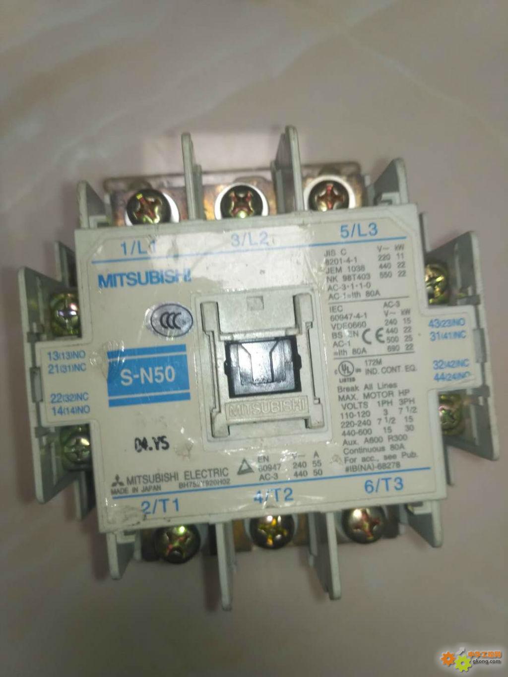

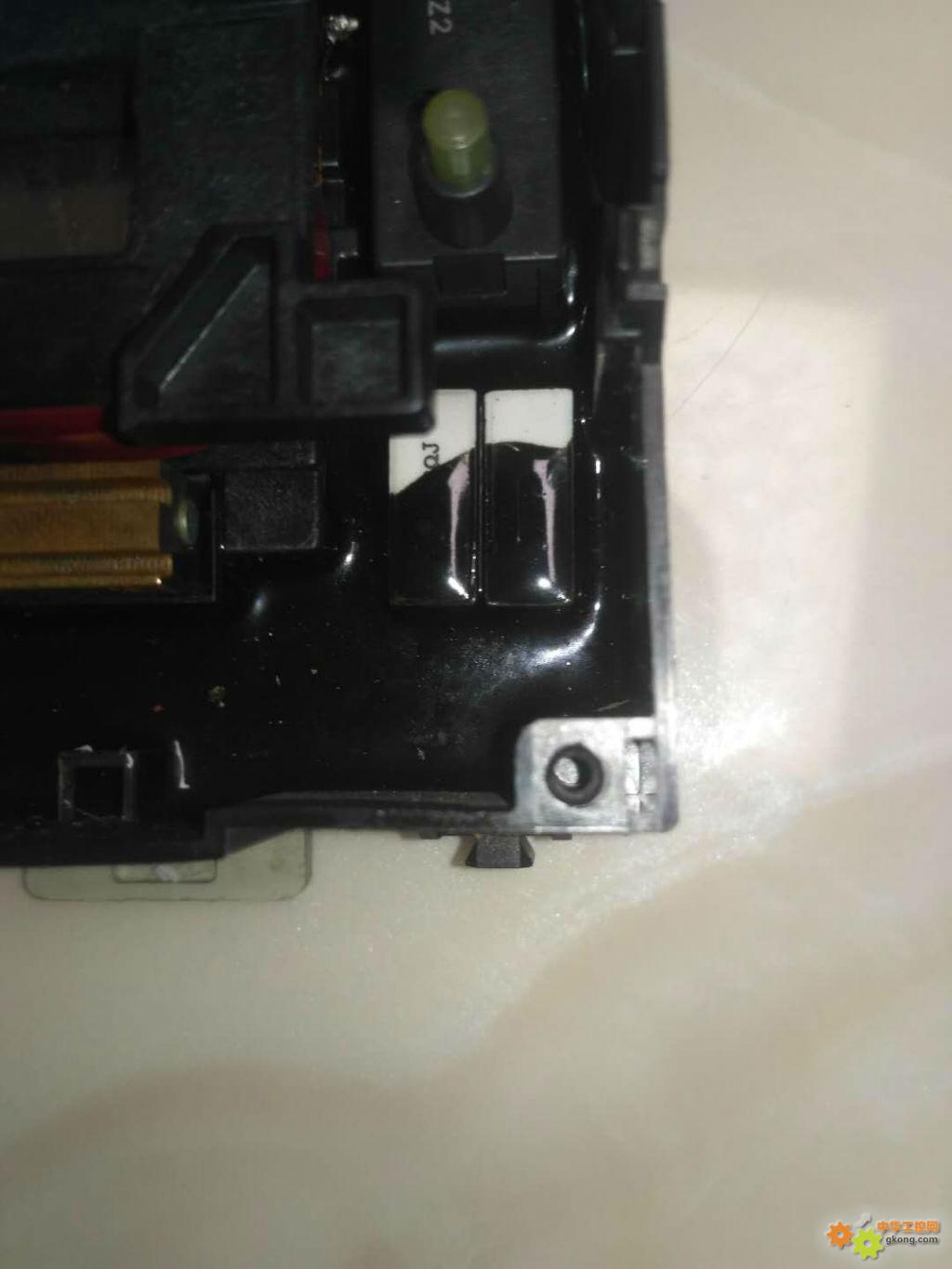

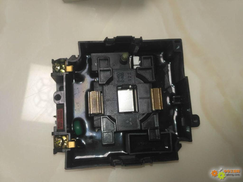

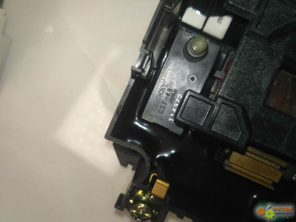

提到接触器大家非常熟悉,虽然是软启动,变频器,伺服的天下但是接触器还是占有量最大的。本人三菱的接触器用的却不是很多。长接触的施耐德居多,法国产、捷克产,马来西亚,中国,相对国产的要好很多。直流线圈的也用的不少里面有个反向二极管用于保护小继电器的触点,德国西门子的接触的也不少线圈的阻容装置或者二极管都是外接的。接触国产的接触器几乎没有人安装浪涌,阻容,或者二极管之类的东西。单独购买价格也不便宜。今天从老设备里面拆了几个三菱接触器。手头摸上去很轻,觉得好奇打开了底部发现线圈这块用了环氧树脂。里面做工挺讲究浪涌,压敏,电阻,电容都有,还有一个欧姆龙的东西不知道是什么像继电器?通电实验线圈接通断开时火花确实非常小。没有阻容装置的施耐德就不一样了。触点应该是纯银的不是镀银。接触器制造像德力西、正泰、天正等等多不胜数。增加线圈保护的东西成本会增加很多吗?

欧姆龙那个是不是个微动开关来的
