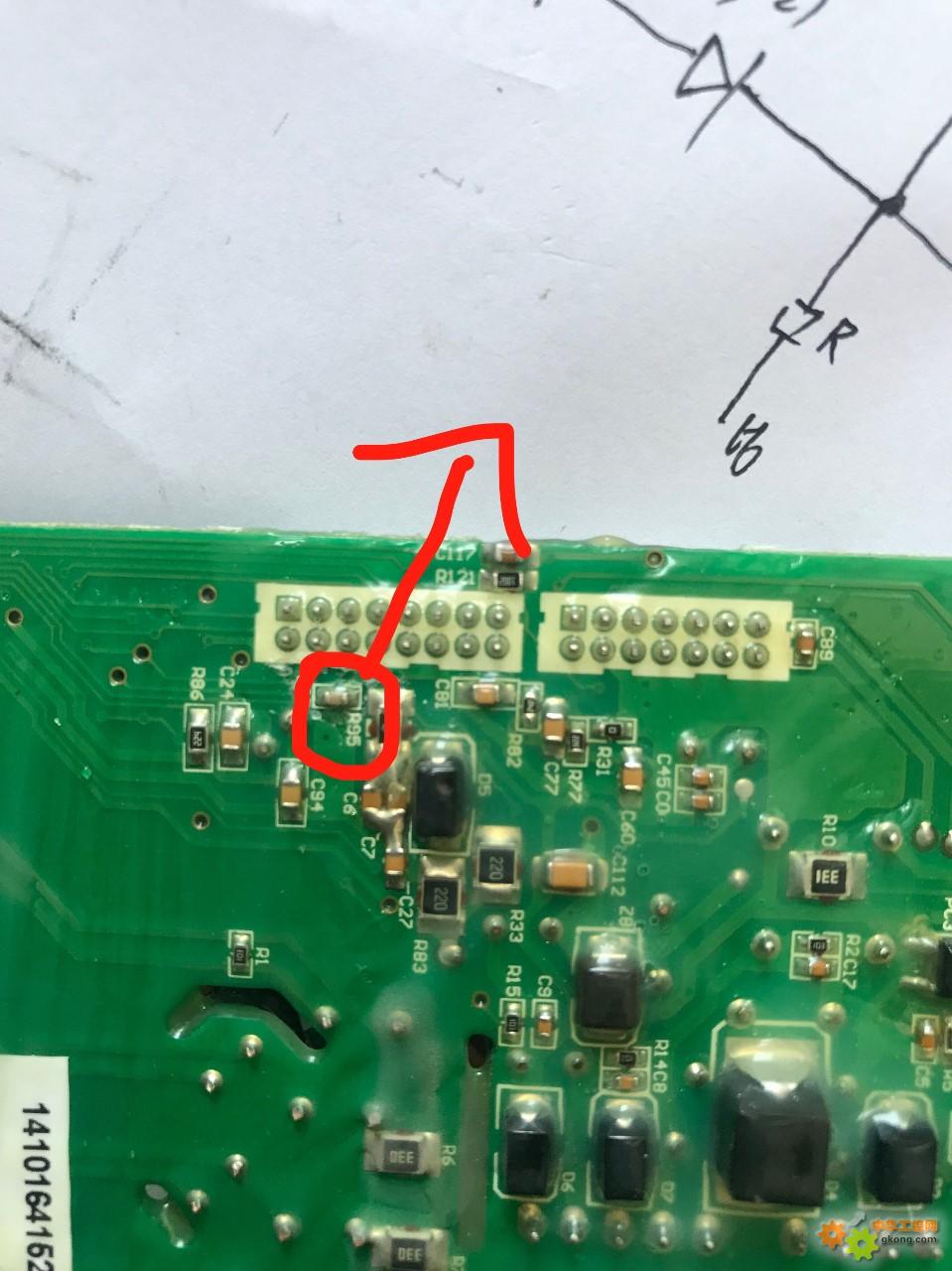

1  一台欧瑞E1000  1.5kw上电跳Err3,欧瑞的机器设计的是如果上电有oc信号,会跳ERR3.所以首先怀疑驱动有问题。用二极管档和电阻档分别静态量六路驱动,阻值都正常。这样来判断驱动正不正常还是比较快的。能有百分之90的把握证明驱动电路没问题。再量一下比较器的基准2.5v正常。量比较器的输入端,一端为2.5v一端为1.25v证明ERR3不是驱动电路报的,好。我短接oc报警光有的副边,Err3仍跳。查上拉电阻正常,上拉电压5v也有。量oc信号的电压为1.2v,oc信号是一个低电平有效。1.2v属于一个低电平。什么原因导致它拉低电压呢?我就顺着电路查。结果发现是一个贴片电容坏了。更换后正常。
