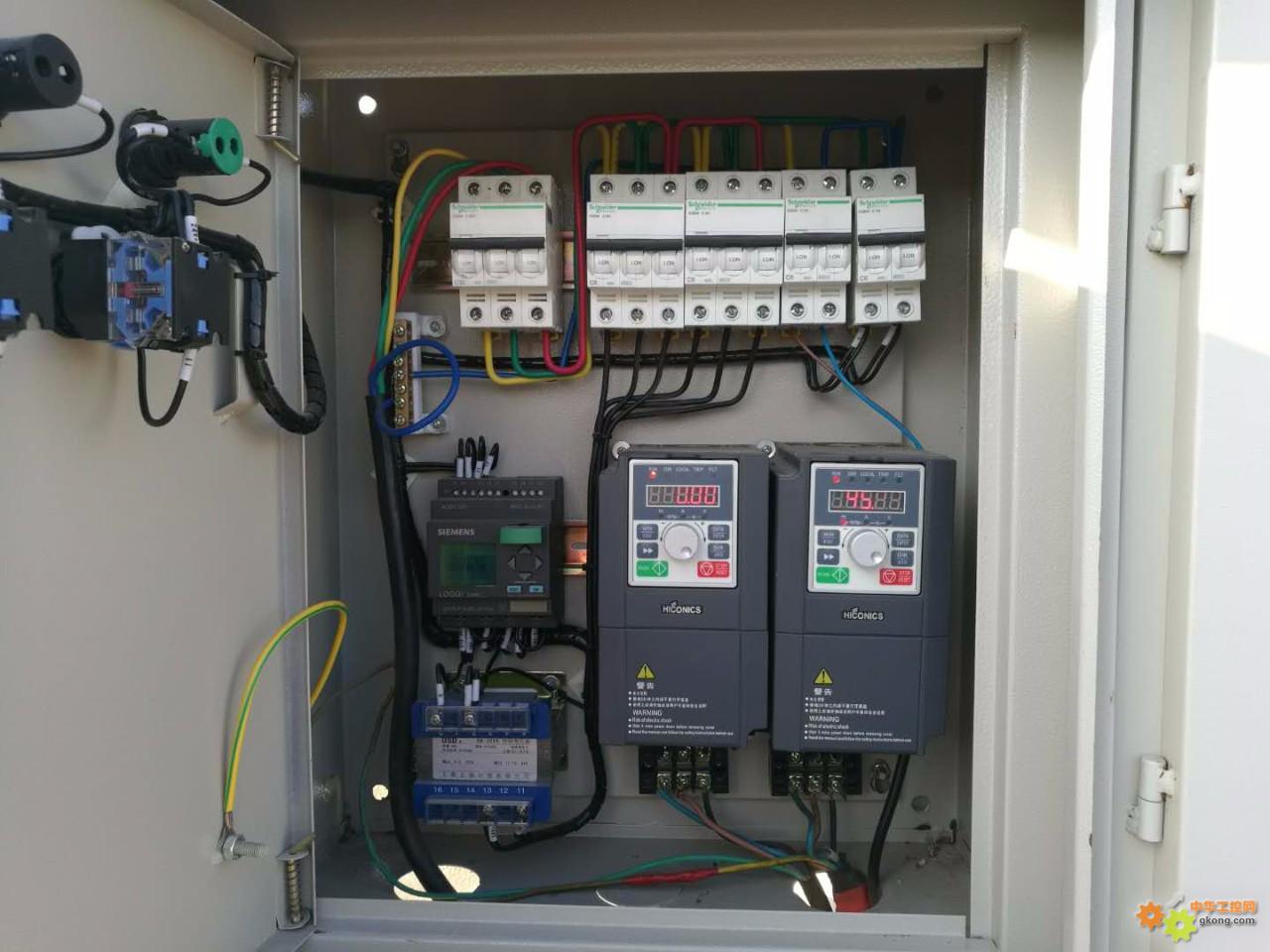

我现在用一台西门子LOGO!控制两台变频器。现在我想给变频器设定密码让其它人更改不了频率,但变频器设定密码只能限制参数的修改,无法限制频率的修改。所以我想用LOGO!来控制变频器的频率,然后给LOGO!设定密码,可以吗?如果可以的话,如何在LOGO!上面设定变频器的频率?

把变频器的面板卸走不是更好。看着是能拆下来的样子。控制变频器无非就是端子,通信,模拟量。现在用的应该是端子,那么就看看能不能用其他两个了。

拆下来就算了。能不能用LOGO设定频率?

用LOGO还要模似量;
变频器上设成多段速的,这样改频率就需要修改参数;
有的变频器可以设成密码,没密码就不能修改参数;

变频器设定为固定频率,设置最大频率,也就是说变频器只能工作在最大频率下。
然后使用密码锁定变频器,无法更改参数即可

很多的变频器设置密码后你根本就不能改变里面的数据,包括频率
